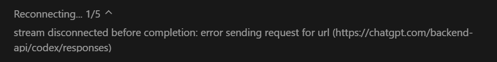

codex timeout waiting for child process to exit子线程超时
Reconnecting… 2/5
每次在windows初次使用codex的时候都会出现这个问题,把沙箱关闭了也解决不了,不知道该怎么操作了
新发现,如果对该new-text做沙箱激活处理,好像就能跳过子线程超时,但是这个可能是由windows的系统限制导致的,我估计是权限问题,这个可能还是得等官方来修,从codex上限windows桌面版之后,这个问题就会一直存在
我之前在mac上也遇到过,我是把IDE全部关掉就好了。你试试在工作树模式下跑,如果工作树的沙箱环境也报这个的话就不知道了。
我记得我之前试过,移交工作树会在沙箱内部运行,但是也会在新建对话或者新建项目的时候一样报错
我使用chatgpt账号登录时也会出现你说的情况。我的要Reconnecting5次,然后后面使用就变正常。使用中转的api时就不会这种情况。我也不知道是什么原因。
这个疑似是网络问题,一般开TUN可以解决,感觉是它吃代理设置有问题

还是不行
我最后是VSC扩展靠它自己加载HTTP代理的env,桌面版Codex用的UWP工具给系统代理解锁了,这玩意真挺麻烦的,有点没招 :smiling_face_with_tear:
