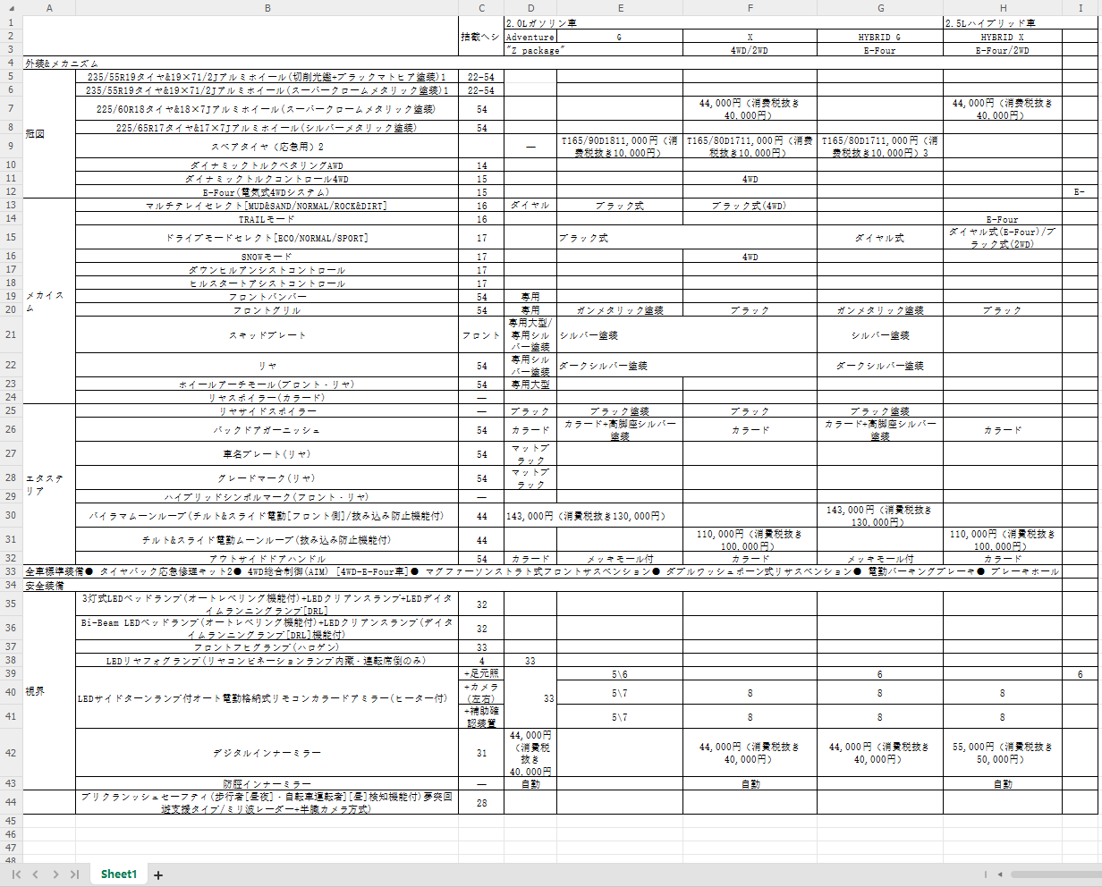

佬友可以试试这个项目,下图是你的图片识别出的粘贴在Excel效果
好的,佬,这个我也去试试看
