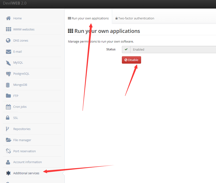

serv00用xrayr对接xboard

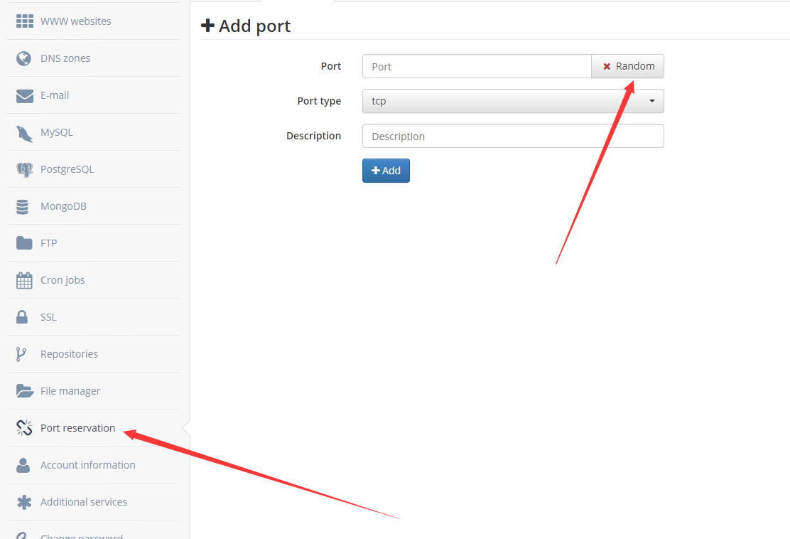

随机一个端口
把这个打开

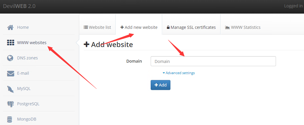

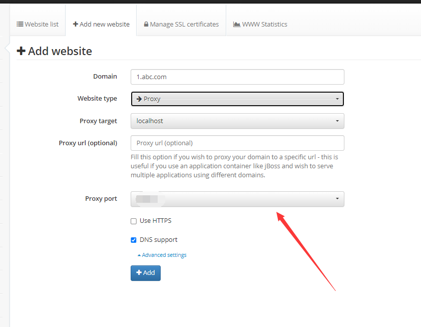

添加一个在cf托管的二级域名,比如1.abc.com
选择随机的端口
至此关于serv00的网站设置好了。
