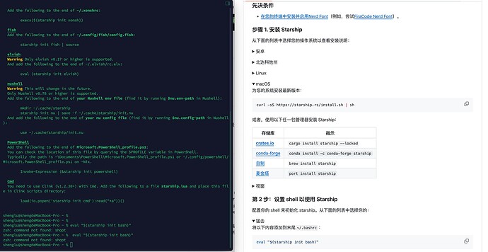

求助--这是什么ssh工具,还是有什么特殊设置感觉对小白加buff

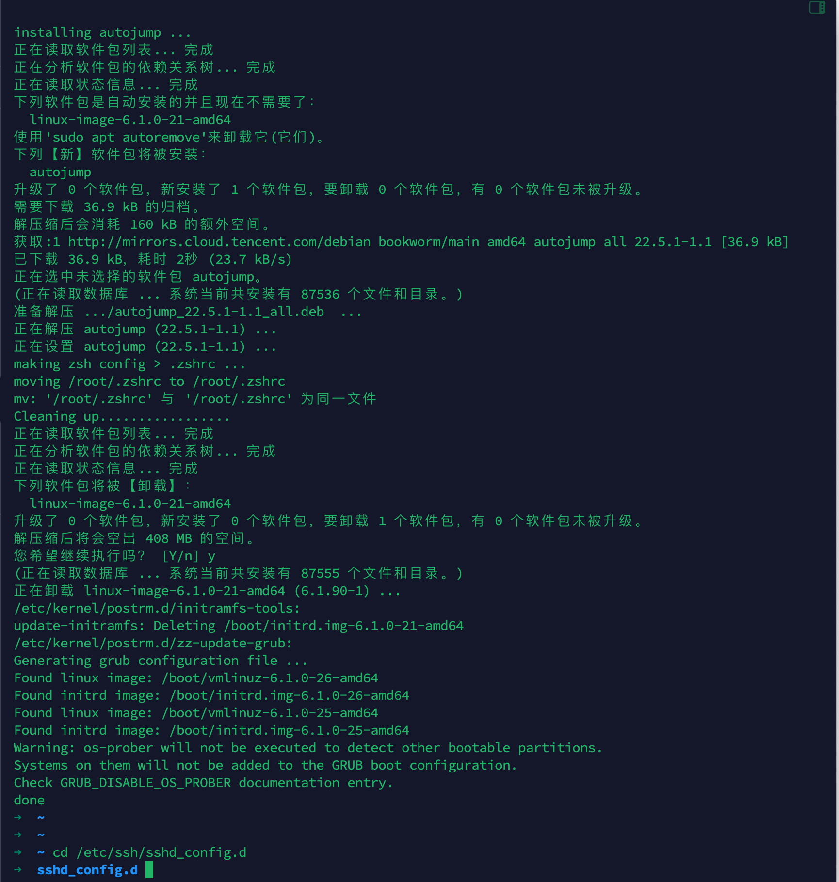

去里面找个主题自己配就好了,下面是我的截图
这配色看起来不错,有得参考吗?
我这就是预设的主题中的一款,自己没做任何额外调节

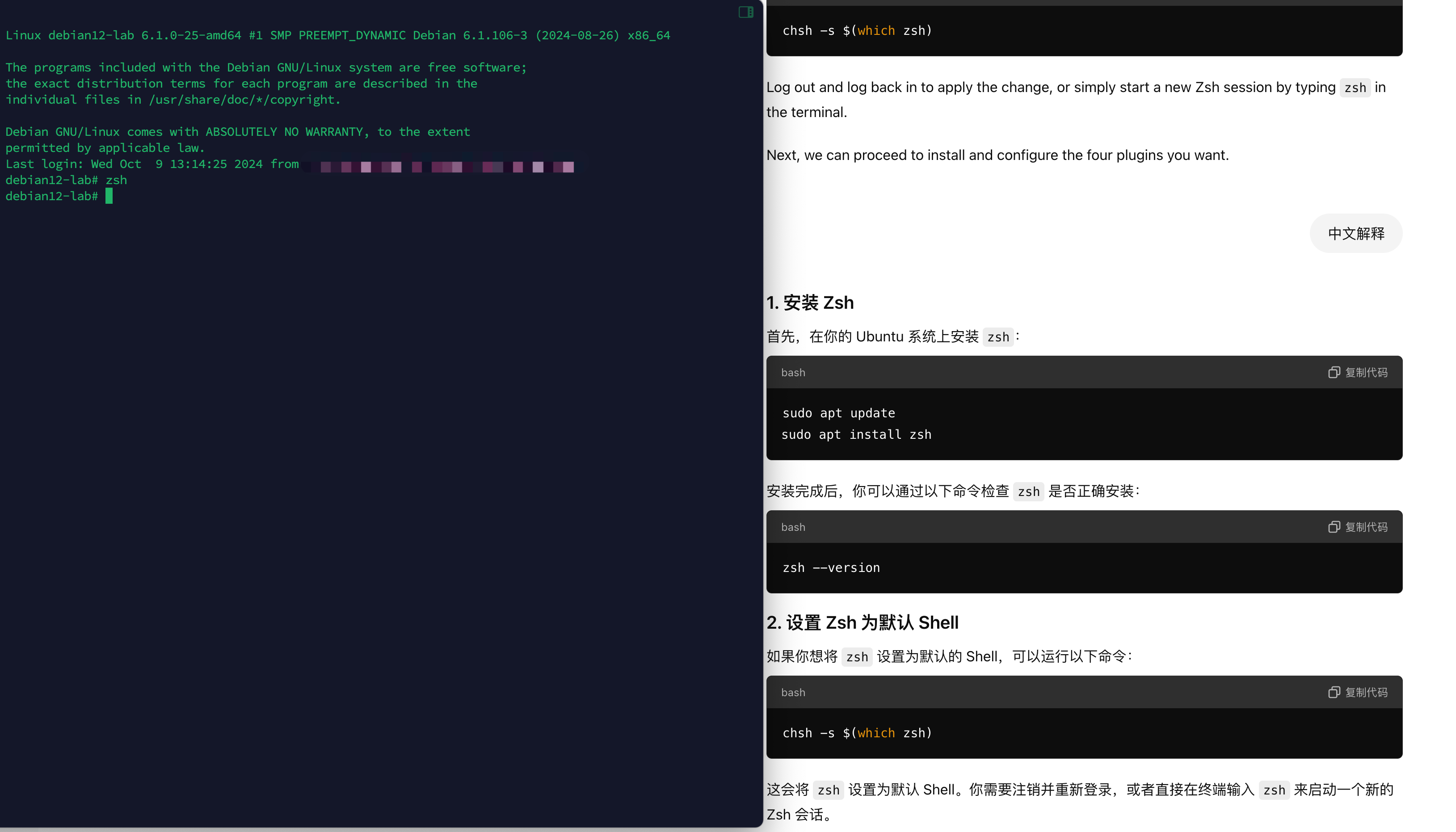

这不是说了我手机上不方便看github不方便打代码不方便自己问gpt,所以让你问一下gpt嘛。怎么问都给你打出来了,粘贴给gpt它就会给你详细的步骤。还要怎样

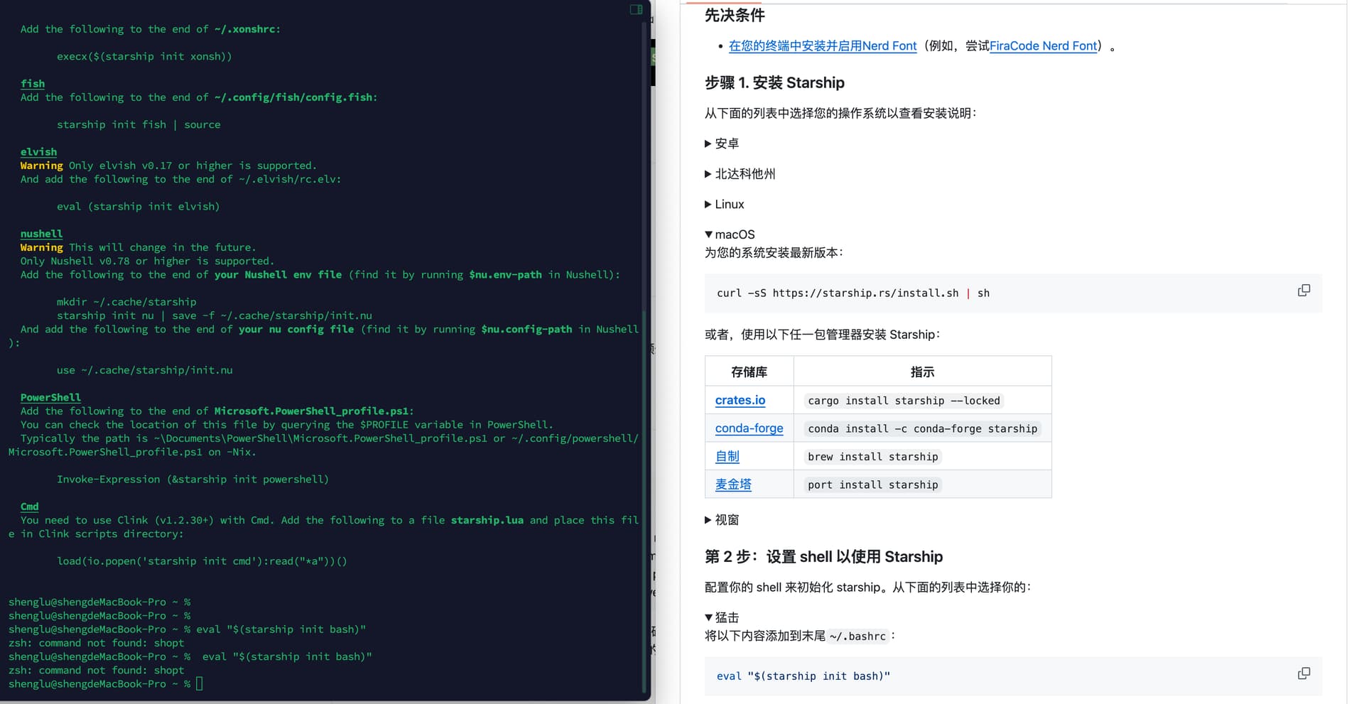

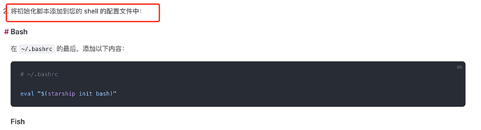

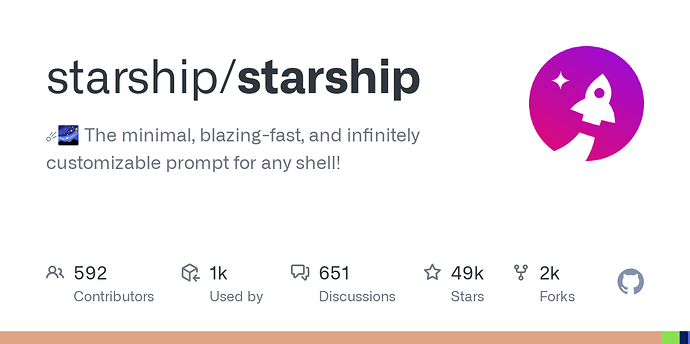

直接starship自定义好了
好像跑不下去了
没啥变化
你这个确实可以,很傻瓜式,就是显示效果不是我想要的,咋改呢

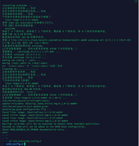

装zsh只是第一步啊,而且貌似你已经装过了。接下来你一步都没做啊,当然没变化。如果gpt没说就问它呀。你要的效果是powerlevel10k里面的

给你写好了,前两步你好像已经做了
除了p10k主题外还装了几个非常好用的插件,所以会稍微麻烦一点点
安装并配置zsh shell:
  1. sudo apt update 然后 sudo apt install zsh (如果在ubuntu上)
  2. chsh -s $(which zsh)
把四个插件clone到.zsh文件夹下:
  1. cd .zsh
  2. git clone https://github.com/zsh-users/zsh-syntax-highlighting.git
  3. git clone https://github.com/zsh-users/zsh-autosuggestions
  4. git clone https://github.com/marlonrichert/zsh-autocomplete
  5. git clone --depth=1 https://github.com/romkatv/powerlevel10k.git
把四个插件在.zshrc配置文件中启用:
  1. echo "source ~/.zsh/zsh-syntax-highlighting/zsh-syntax-highlighting.zsh" >> ~/.zshrc
  2. echo "source ~/.zsh/zsh-autosuggestions/zsh-autosuggestions.zsh" >> ~/.zshrc
  3. echo "source ~/.zsh/zsh-autocomplete/zsh-autocomplete.plugin.zsh" >> ~/.zshrc
  4. echo "source ~/.zsh/powerlevel10k/powerlevel10k.zsh-theme" >> ~/.zshrc
使配置生效:
  1. source ~/.zshrc,如果没反应就再运行zsh
装了四个插件,分别是语法高亮,历史命令补全,自动提示和补全,powerlevel10k主题。最后一步source了之后会有一个交互式的界面,按照那里面的提示选择你想要的效果就行。一开始会问你有些东西是否能正常显示。如果不能的话需要安装nerd font,这是显示特殊符号所必须的。如果选不能,那最后效果会打折扣。之后也可以运行p10k configure再次进入配置界面
