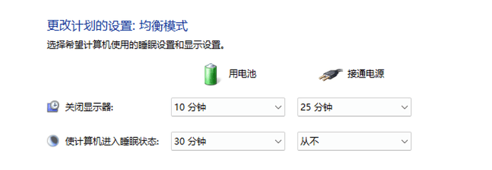

所以你是在用电池来供电的么,去控制面板看下

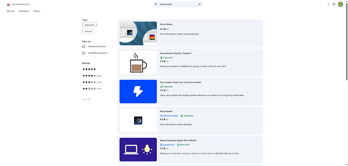

好像chrome上有浏览器插件可以实现不休眠,具体的名字忘记了,只记得好像是什么wake,你可以试试。

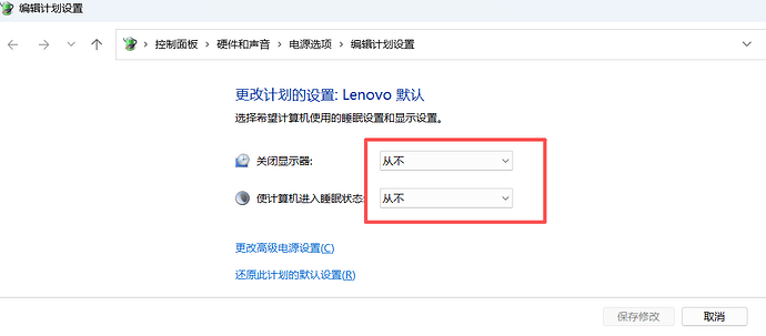

控制面板 > 硬件和声音 > 电源选项 > 更改计算机睡眠时间 看看你这个电源模式的设置

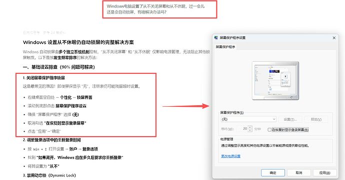

刚问了一下豆包,我的屏幕保护程序是开着的,我试试关掉看行不行。
我都设置的“从不”

关掉这个应该就可以了,之前我也是发现屏幕保护程序也是控制息屏的。
确实挺多的,我搜的是keep awake,我安装一个试试

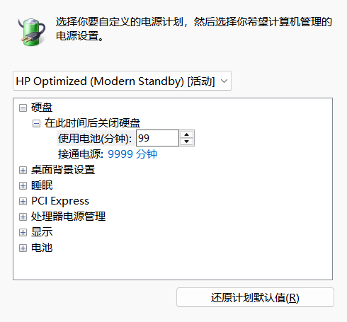

电源选项设置,里面有一个关闭硬盘,改成9999试试
我这样改了之后,再加上从不,就可以了
