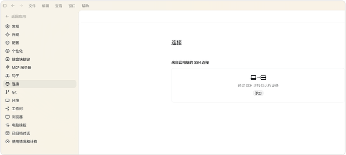

codex 桌面端吗?还是其他的?
这个不行的,这个需要远程机器也要有codex

研究了下,这个是用于本地codex/CC具控制服务器用的工具吗?
应该是我没表述清楚,我的需求是直接用服务器端的codex/CC进行操作
连上去是一切都前提,下任务时候就告诉安排某台服务器上的cc做什么任务就行了。不嫌麻烦看multica这个项目也行,都在用都还行。ssh的好处就是不依赖远端有没agent
