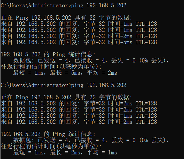

只有windows系统的话,5台设备我建议用中国移动畅联
两端都安装好后系统会自动生成一个固定ip,用的是虚拟网卡链接的
这个延迟不对劲,不知道哪里出了问题,正常情况应该是25左右的
