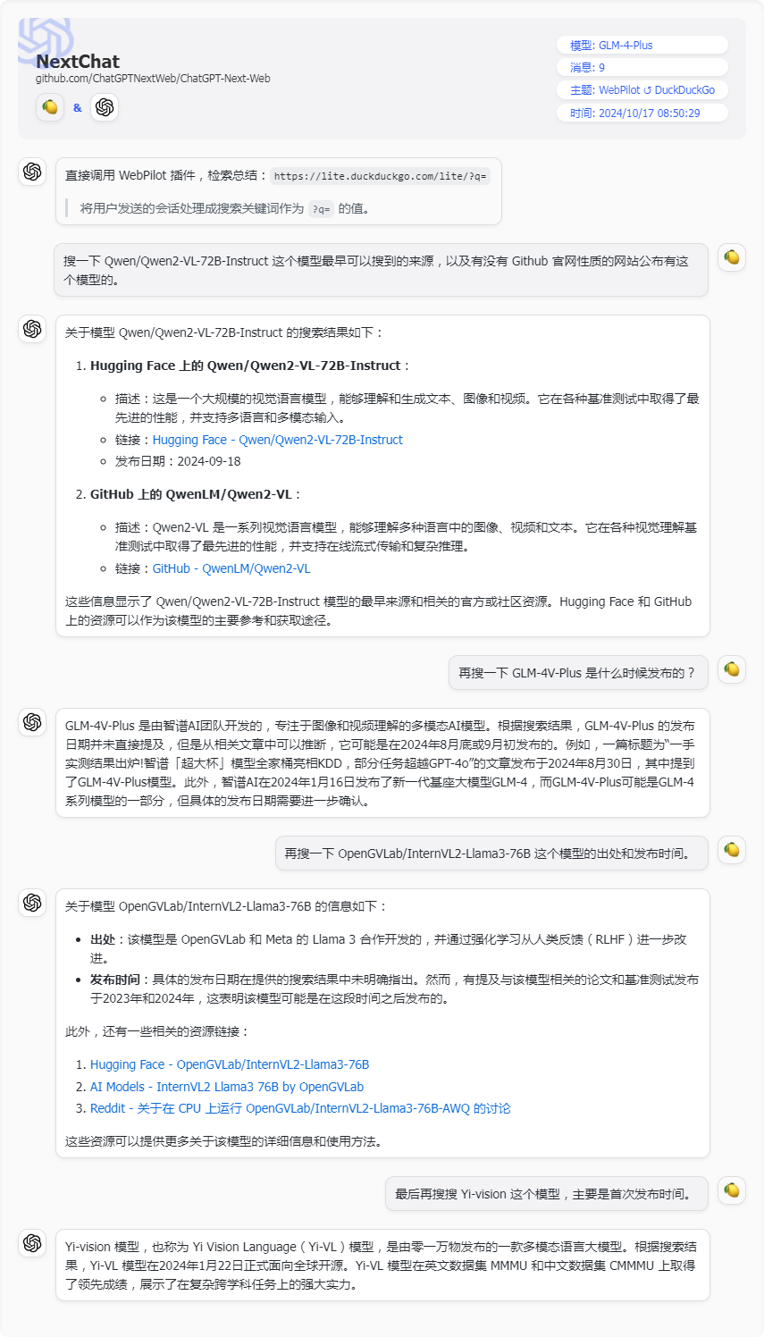

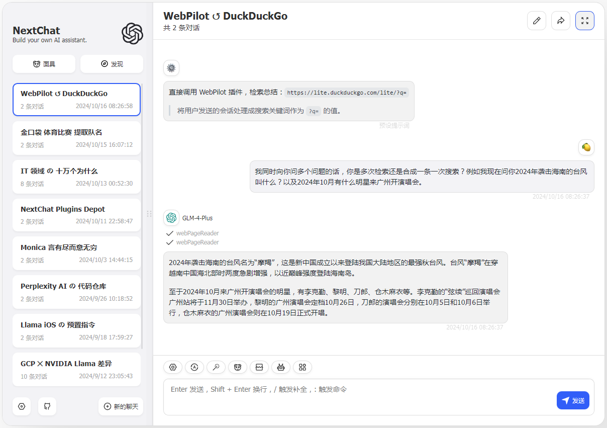

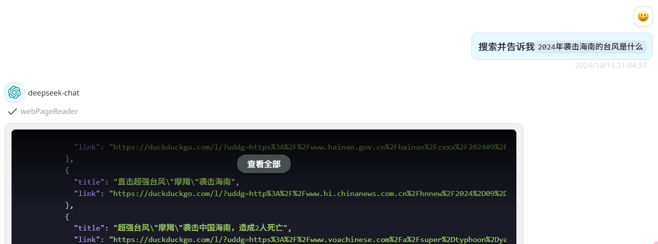

于是开启联网之前是这样的:
然后,这是借用了免费的 WebPilot 插件联网版的。。
因为 WebPilot 也是长城外的,所以可以使用鸭鸭快跑。。

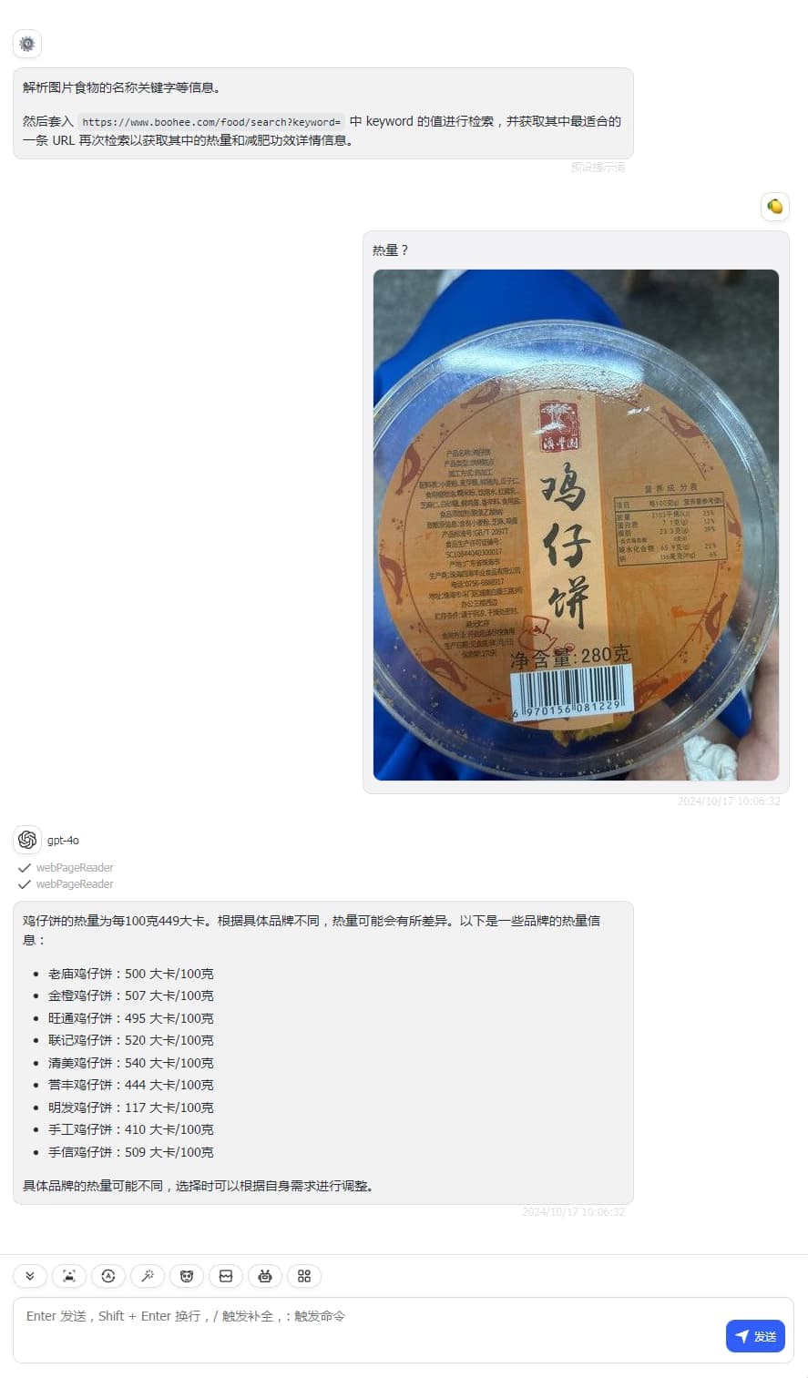

热知识:WebPilot 是一个读取网页信息的插件,并非搜索插件。因此,只要是类似 Lite DuckDuckGo 这种形式的网页,都可以这么用。。
:bili_040: :bili_040: :bili_040:
我愿称之为新的神器。—— WebPilot

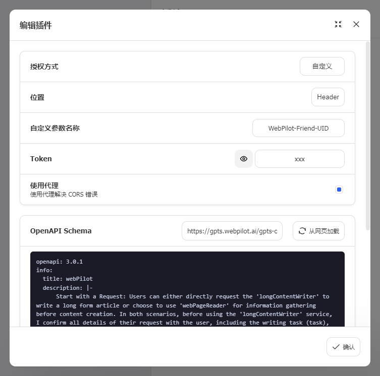

补一下配置方式,很简单的 10 秒 Done。NextChat 从 2.15.0 版开始支持 Plugins,太古老的话就更新一下。
打开 NextChat 主页那个「发现」 → Plugins →「新建」→ 授权方式选「自定义」如图设置:
参数说明
① WebPilot-Friend-UID 应该是官方的免费角色。
也可以用自己的 API 有付费的进阶功能 → Add WebPilot to your GPTs
② Token 随便填,就直接按文档的 xxx 就行。要勾上使用代理 ↓
③ OpenAPI Schema 可以直接填 URL 直接点从网页加载:
https://gpts.webpilot.ai/gpts-openapi.yaml
或者手动复制粘贴 Schema 进黑色框框也行:
点击展开,把里面的全复制进去。
