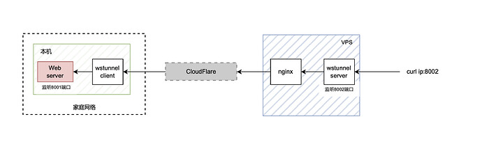

大佬,我是想问如何使用域名,比如我有个域名在cloudflare,然后vps上有个server在nginx或者其他反代工具背后,nginx上有个cloudflare的源服务器证书,那么此时我wss使用的是另外的证书或者使用该证书这2种情况下,我该怎么配置 :rofl:
感谢大佬,牛,我还一直在想如何加入域名,因为我服务端用的wss://所以一直ssl验证失败,豁然开朗,感谢感谢 :+1:
