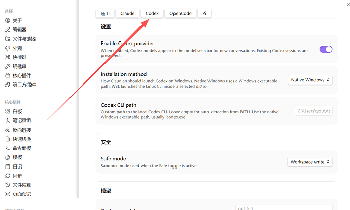

我今天看这个插件设置里,有这个Codex选项,我不确定我理解的对不对,就是这个插件可以切换claude或者Codex来进行使用,这个能切换吗?要怎么切换?

可以切换的

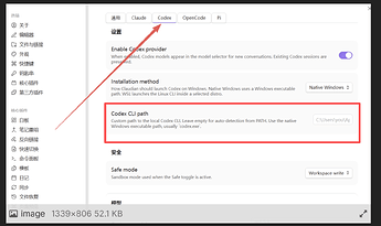

问你的codex这里填什么,然后填上去,如果没有报错的话,新开一个对话框,就可以切换codex啦,本人也在用这个插件,蛮不错的。它主要调用的是codex的CLI,不会封号的

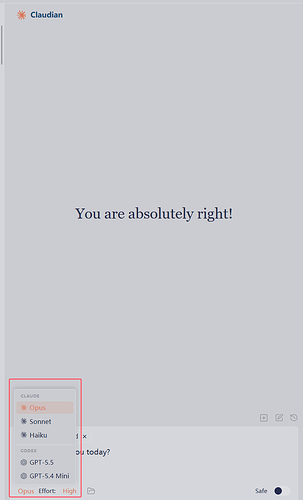

新开对话框后怎么切换?我在Claudian插件的对话框没找到切换按钮
在模型选择里选gpt就是用codex了
感谢您,经过和codex沟通,发现是我理解错了,我以为安装了codex就可以,但是还得再安装codex cli才行,插件调用的cli,但是我电脑没安装。现在已经解决了。
