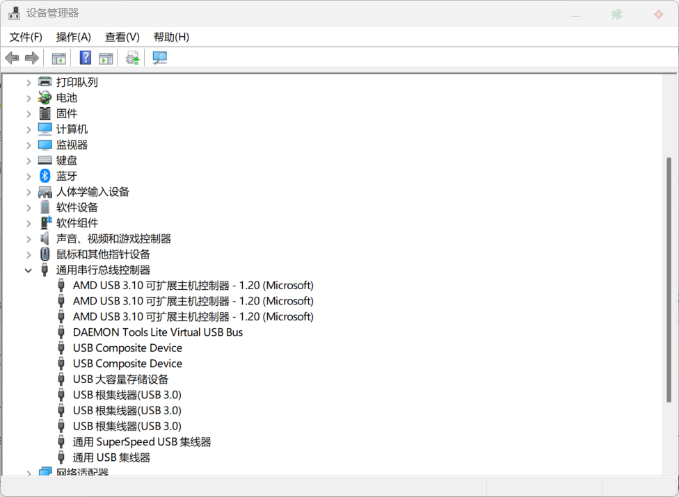

rt,我有一块2t的西数机械硬盘,放着有一年不用了,今天发现解压一个10G的游戏,会在进度到84%左右自动掉盘,显示不存在的设备,不知道是什么情况。以前在旧轻薄上也没这个问题,现在换了个游戏本,是温度原因嘛,我用CrystalDiskInfo检测看着也没有坏道 :cry:

你使用外置的硬盘盒接USB?那是不是USB供电不足啊
USB的?有可能是USB的电压不够,试试用后面主板自带的USB接口?又或者用带独立供电的USB Hub?

WD20SDRW不是外置硬盘盒,就是纯的USB接口的移动硬盘
是我孤陋寡闻了。那大概率是电脑USB的供电不足。。
是外置,只不过这是西数自己的壳,我看着没螺丝怕拆坏
USB接口接触不良也有可能,换个插口试试。
再就是3.0usb要一次性快速插进去,插慢了有时候协议对不上
