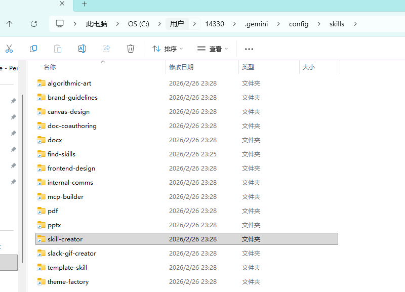

佬,我这里都配置了这么多,但编辑器里输入/一个都识别不到

快捷方式不行,要用 junction link,可以让 ai
