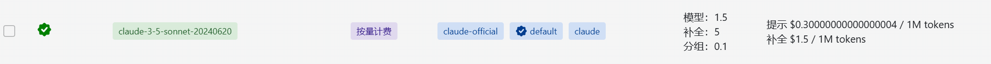

如何对比模型价格
有人知道吗?
@bbb @handsome
第一张图的claude是哪家的 :tieba_087:
我咋记得有人做过。
一个不知名商家,这价格怎么对比
在哪里啊。。?
图1便宜,便宜的离谱了…
输入等于提示,输出等于补全呀,然后单位统一一下就是了,图片里的价格差了一个分组倍率,分组如果是默认的1的话就是一致的
第一张图稳吗?感觉default组用不了
所以最终是怎么算的?各种倍率看麻了 :tieba_087:
一般是按1m token输入输出多少美元来算,token为是一种模型计量方式,汉字最大一个字2token(可能更少)1m为100万,1k为一千,输入是指你发送的字符数,因此一般会便宜一点(但长上下文发送字符数也多),输出是指ai响应你的发送,生成的字符数一般会贵一些
而倍率就是按官方价格进行乘法,比如输入50刀1m,0.1倍率就是5刀1m,官方价格表,直接搜索就能搜到(谷歌)
所以,如果要判断一个api价格怎么样从两个方面就好了,一是多少人民币可以换多少美刀,二是分组倍率
当然,new api默认是有校对模型价格的,但是也可以改,一些无量奸商会把模型输入输出比例调高(50刀1m改成100刀1m),又或者倍率调高(倍率是按网站设置价格进行乘法,new api一般默认也就是官方,所以之前说官方价格倍率)
感觉真复杂,套路又多
我基本上都说完了,然后这个价格,相当于官方的10分之1,不过3.5sonnet可以用官方cookie堆,不过上下文和次数有限制
AI圈钱的一大把,有很多还掺假
记住两个关键点,然后确认不是假的就可以得出价格比了
我遇到过某号商虚调倍率,就是显示的倍率比实际的倍率小。
我是用这个对比的价格 API CHECKER
这里有一个温度测试,两次测试用相同的温度,使输入输出耗的token数一样,测完之后查api站的日志,就可以比较出哪个地方便宜
