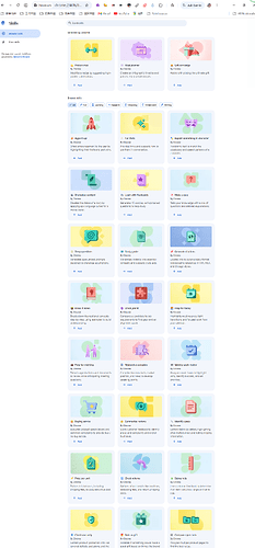

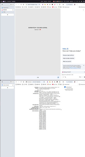

然后发现里面提到只需要修正glic绕过后是支持chromium的随使用codex还有本地debug看看,没想到Windows和Linux都成功了
  • windows
skills也是支持的
  • linux

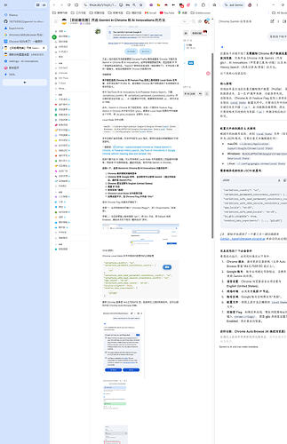

首次打开gemini按照以下readme中的步骤
步骤一:使用支持地区的 Google 账号登录
支持地区目前包括:美国、加拿大、英国、日本、韩国、印度、巴西、墨西哥、澳大利亚、新西兰,以及大部分欧盟国家。中国大陆账号目前不支持。
判断账号是否在支持地区:
  1. 访问 https://myaccount.google.com/
  2. 查看「个人信息」→ 国家或地区
  3. 若显示中国大陆,则当前账号无法启用 Gemini
步骤二:设置 Chrome 主语言为 English (United States)
  1. 地址栏输入 chrome://settings/languages
  2. 点击 Add languages 添加 English (United States)
  3. 把它拖到列表最顶部
  4. 勾选「Display Google Chrome in this language」
  5. 重启 Chrome
步骤三:退出隐身 / 访客模式
Gemini 在隐身模式与访客模式下都不显示。必须用普通窗口。
步骤四:在浏览器顶部点击 Gemini 图标
Chrome 工具栏右侧会出现一个 飞鸟 星星状的 Gemini 图标。第一次点击会弹出 opt-in 提示,同意服务条款后即可使用。
如果按完全部步骤后仍看不到图标,说明你的账号或环境有污染问题,再次运行工具修复脚本即可解决。
注意测试下来要保证英文还有谷歌账户地区环境,linux和windows都可以通过–lang=en-US指定,还有就是设置后不会自动enable glic
需要手动打开 chrome://flags 找到glic 打开后重启
