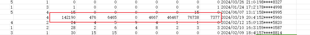

早就收集完了,现在是数据分析,我负责数据清洗,发现很多数据都很。。。

纯数字的筛选?什么值算是合理范围?
不是0就行,但是这种明显乱点小键盘的数据就要排除掉

写个python脚本,每列都设个取值区间,不在区间的删掉,不是数字的删掉
从你的样本来看,样本数字都是<30。那我们不妨设一个阈值50,然后筛选出有两个以上数据>50的问卷直接删掉,两个及以下的人工二审
