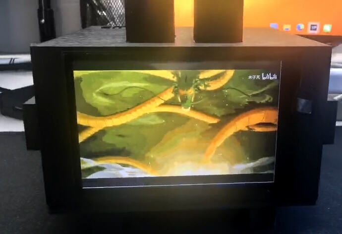

搞了个claude样子的带屏拓展坞。
USB-C 桌面拓展坞
一个自制的桌面 USB-C 拓展坞,带一块3.5 寸串口触摸屏,配套 3D 打印外壳。
功能
- 4 × USB-A 接口 — USB 3.2 数据传输
- 2.5G 以太网口 — 有线网络
- TF / SD 读卡器 — 双卡槽
- USB-C 上行口 — 连接主机,同时为整机供电
- 3.5 寸串口触摸屏 — 三易科技串口屏,支持触摸;通过 Type-C 口可修改显示内容(图片和 GIF)

正面
背面
顶面
侧面
