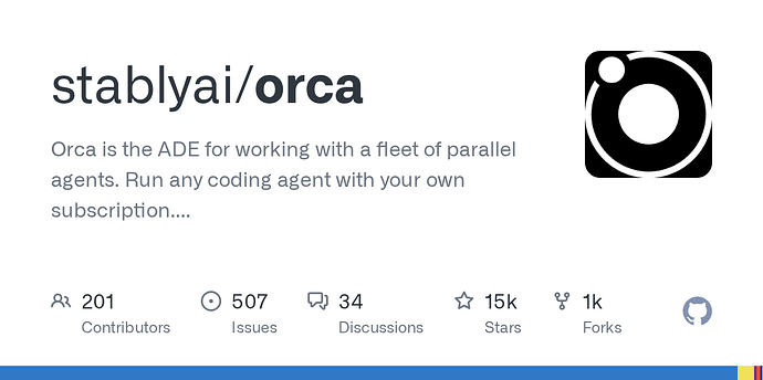

我记得有一个项目
就很像了,他是一个 集成 agent 的终端,然后手机也都可以看见。
实现思路不太一样,但本质上 针对解决的问题有很大的重复。
