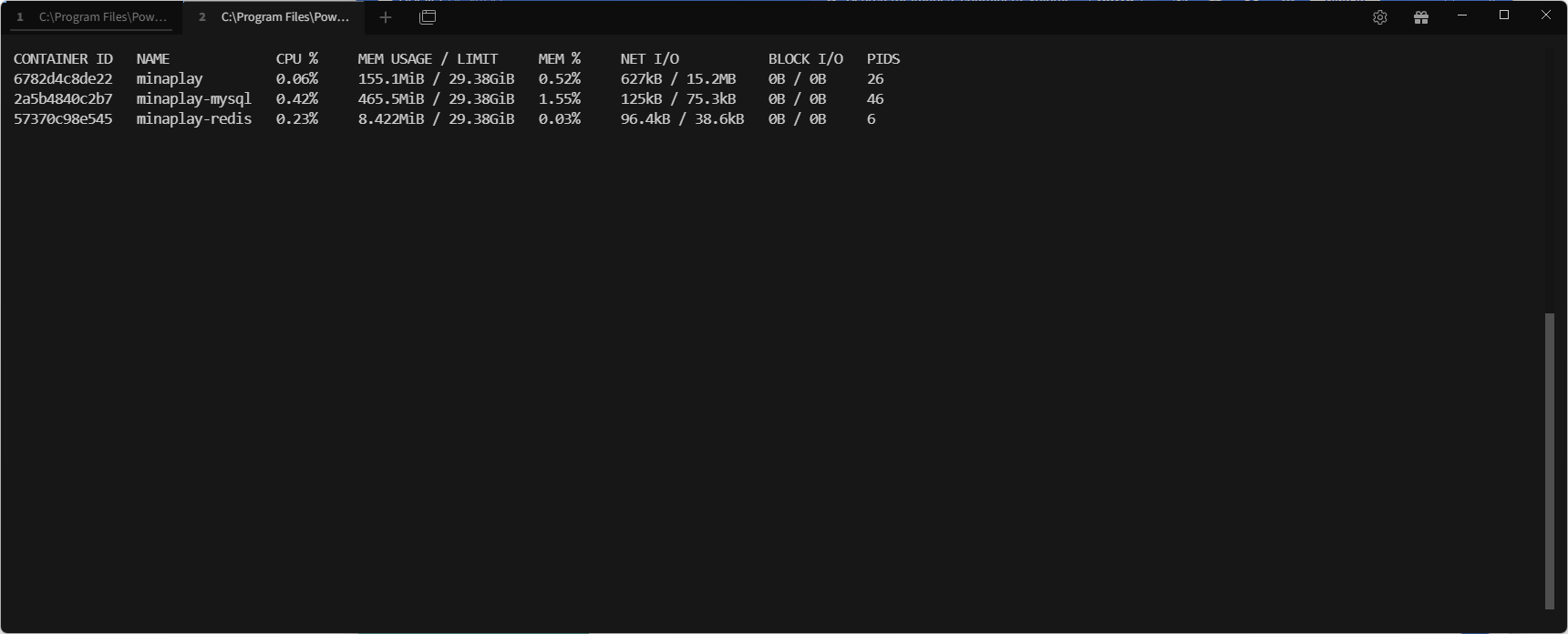

你看上面的stats

我这边如果不添加数据的话 总内存不会超过1G 宿主机32G内存 wslconfig限制30G内存 minaplay的容器占用不超过200MB
你试试只限制redis容器的内存 其他两个不管 看看什么效果
