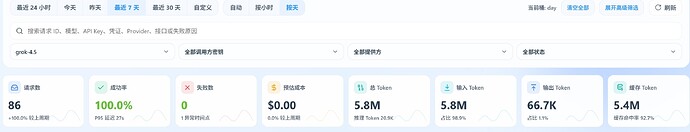

我是之前x premium+漏洞上车的,用CPA OAUTH登录,claude code连接后可以用/model grok-4.5 切过去,然后为了跟我注册的其他站统一入口,我又接到了自己的sub2api里面,用起来一样的

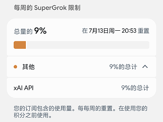

尽量别cpa,我看有佬友说cpa反代出来的grok有bug不走缓存,:melting_face:昨天我不信反代出来一个小需求月限给我干了10%

怪不得我跑了好几个任务,都才消耗了10%的周限,CPA不更新我暂时不切换过去了,暂时忍下用build
