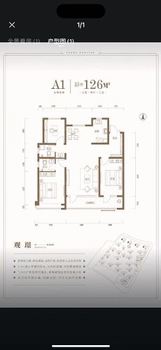

快交房了,向各位佬取取经,包括但不限于:
1.如何找靠谱的装修公司
2.有哪些坑,如何规避
3.哪些钱可以省
4.怎么设计
另外附上小弟的户型图,各位佬有什么好的点子可以发表哈

户型很方正,不错。

找个独立靠谱的设计师, 能少很多坑. 另外, 只有两个卧室?
半包要出人去盯,所以装修要么费人要么费钱,装修都是坑
实际是三个,只不过左上角那个小一点
