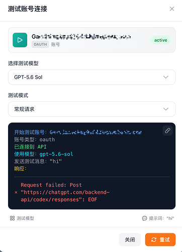

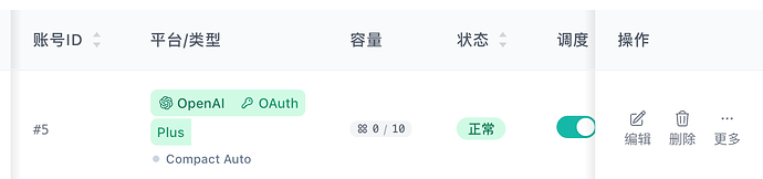

在购买的plus以及K12的账号中导入之后进行测活,发现这种问题应该怎么排查?
但账号状态似乎是正常的,我导入到我朋友的站点里,却是能正常使用的,想请教一下,这是为什么?

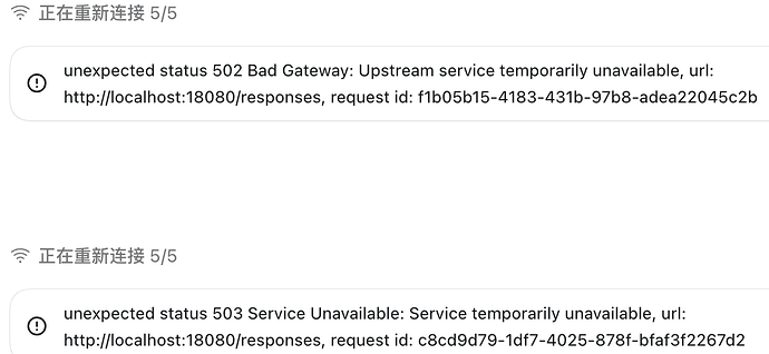

为什么会出现这样的问题 我之前用这个是没问题的
大概率ccswitch没配置好,感觉没有其他可能
佬你是不是少了个/v1
我之前是没有加的,但能正常使用。我这边把它加上吧。但sub2那边的测试连接为什么会出现这个问题呢?这个有点奇怪了。
EOF好像是网络问题,之前我用grok的cpa用的时候EOF换个节点就没事了
localhost没用8080吗,18080是自己的吗,没填错吗
纯网络问题,大概率是梯子节点不稳定
是的,这个可以排除,因为我防止端口冲突,改成18080了。
用的codex++还是cc switch,节点有检查吗
感谢,换了个WiFi就有用了。。
