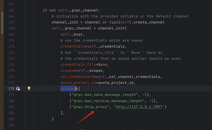

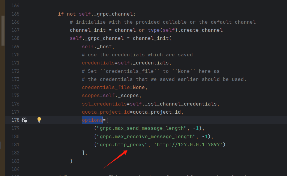

其次因为国内魔法原因,如果在代码中测试api 在本地需要开启clash代理如下图
要让代码中请求走代理目前提供的api中没有这个选项让设置代理看了看报错是基于grpc的 选项 加入代理如下图
所以修改源码
C:\Users\Administrator\AppData\Local\Programs\Python\Python311\Lib\site-packages\google\ai\generativelanguage_v1beta\services\generative_service\transports\grpc.py 和 grpc_asyncio 这两个文件中加入代理

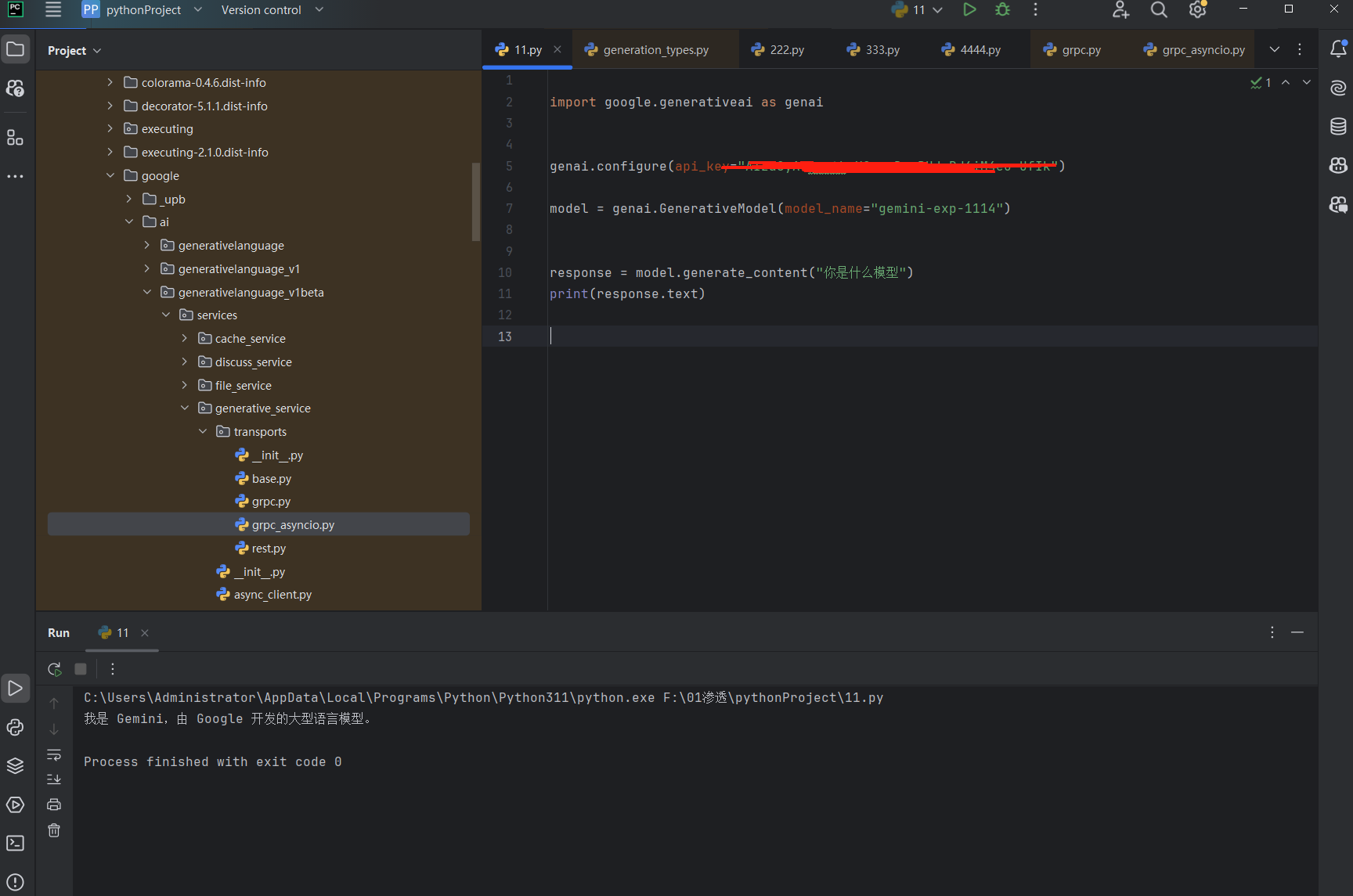

如下图就可以正常通关api 在代码中跑来测试完了
![image|690x472](upload://up01ygH0iSJcCIrdiUwSHcg77Py.png)
WARNING: All log messages before absl::InitializeLog() is called are written to STDERR
遇到这种警告的 安装 pip install grpcio==1.60.1 版本就可以彻底消失了

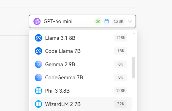

Lobechat 直接填key ,加上模型名字就可用了
gemini-exp-1114 这个模型看起来好像还没有 不过这软件看起来也不错,感谢分享
直接自己添加就可以了。
Lobechat 也可以自己部署,就是启动略慢
