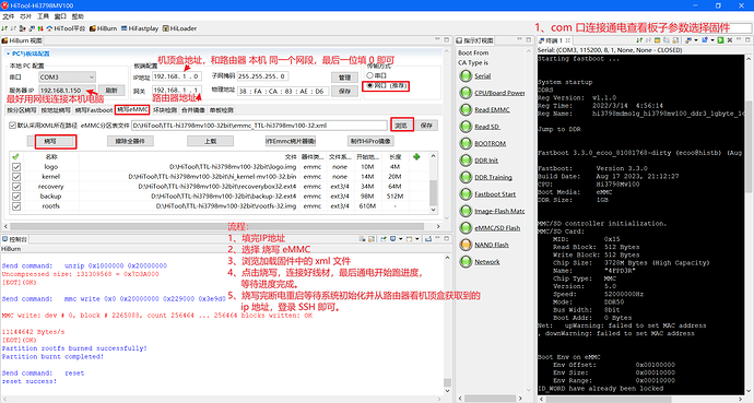

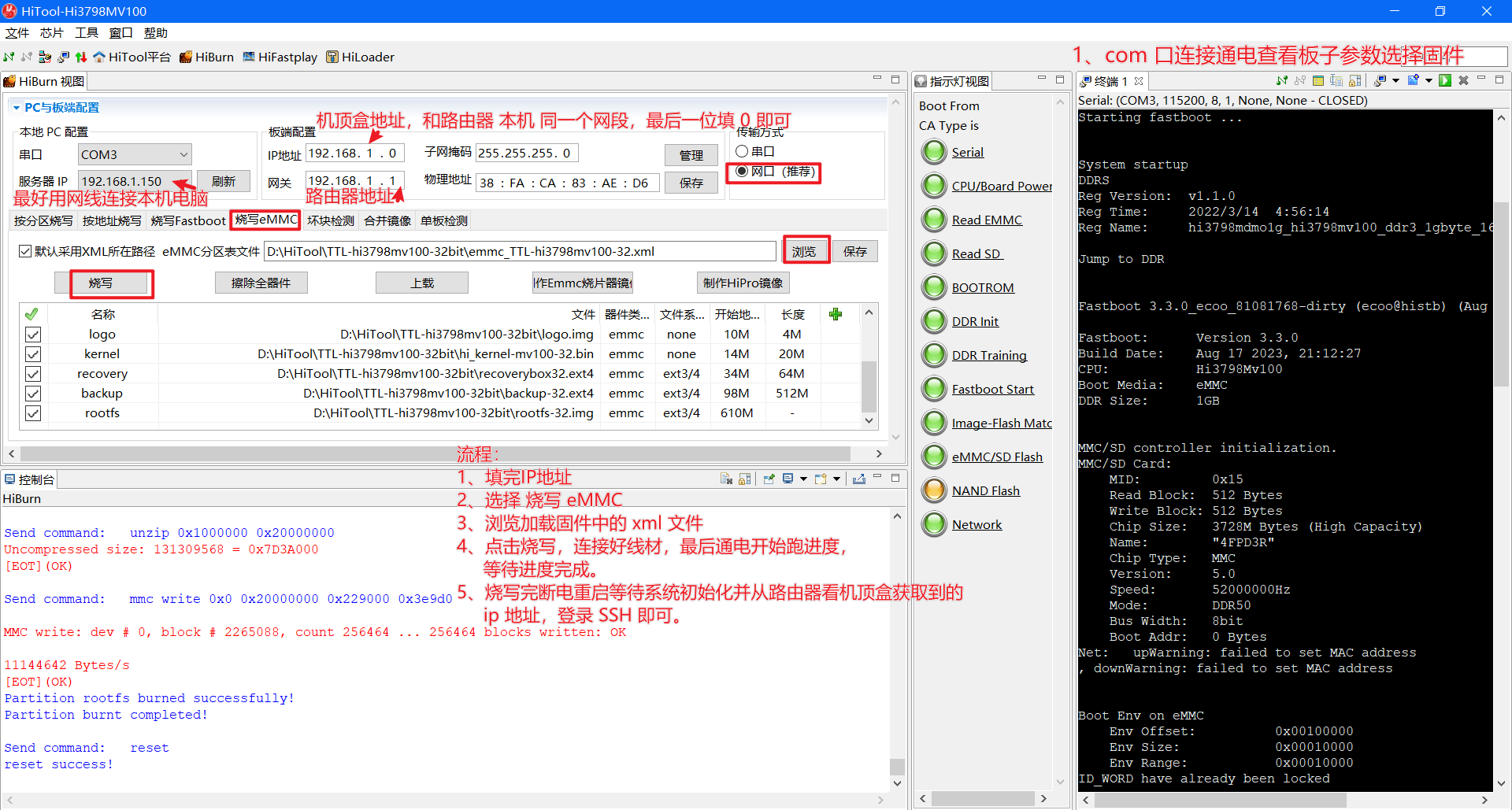

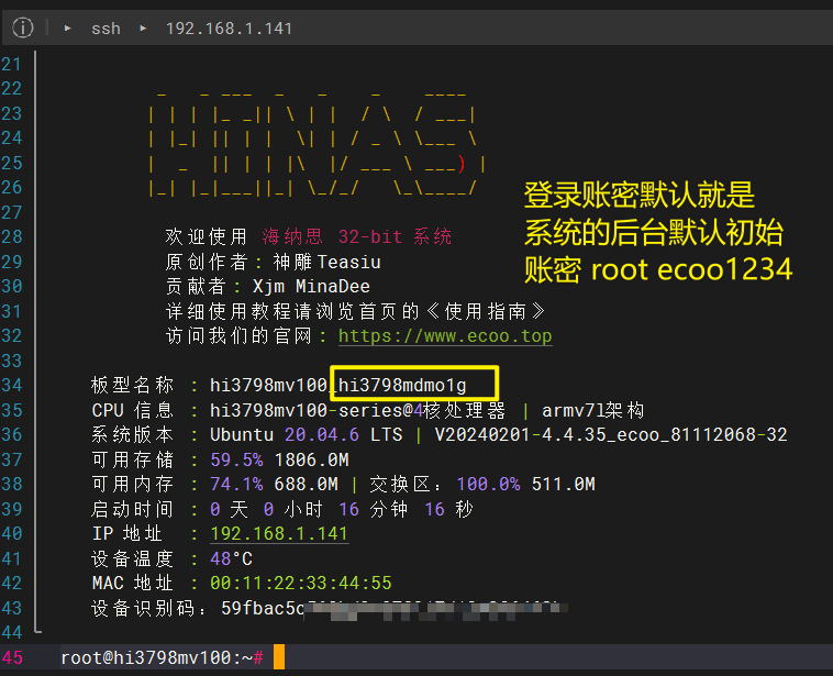

配置:E900 hi3798mv100 1G emmc 4G mdmo1g

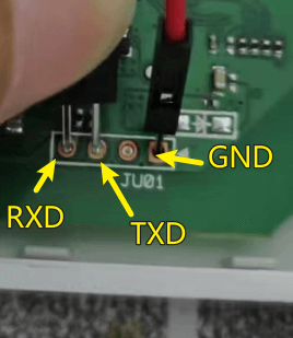

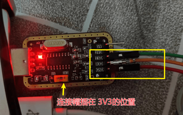

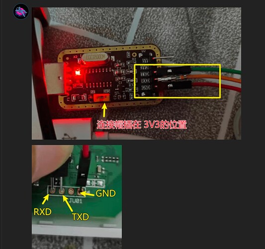

我使用的是 TTL方式,还有 USB 和 ADB 方式可选。下面以 TTL 方式实战为例,具体教程看官网的,下面只是列出注意点和针对 E900 的接线图:
