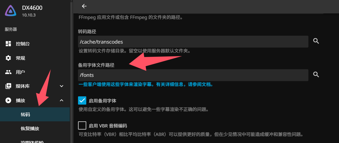

我是用Docker部署的,把中文字体加进去。然后在 控制台 - 播放 - 转码设置备用字体文件路径启用备用字体就好了(我的备用字体里面只有一个NotoSansCJKsc-Medium.woff2)

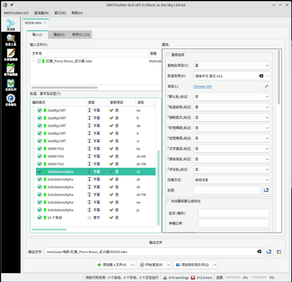

  3. 【我经常用】修改视频文件,将字幕文件里的字体名字修改为播放设备上有的字体,或者将字幕需要的字体文件打包到视频容器里。

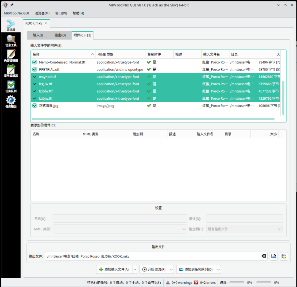

如果打算收藏电影,要想稳妥的话,把字幕文件嵌和字幕需要的字体文件都嵌入到视频容器(mkv)中,各种设备都没问题。我常用的工具是MKVToolNix GUI。
ASS字幕放到轨道里
字幕使用的字体文件放到附件里
好早之前搞的,记忆有些模糊了,希望能帮到你。

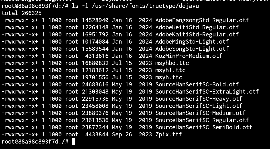

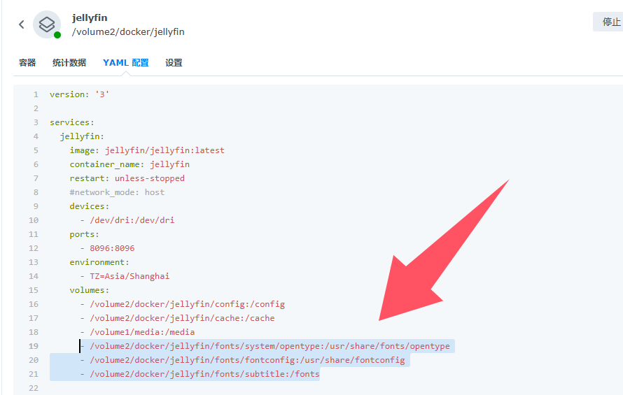

记得最主要的是jellyfin所在环境的系统字体,我翻了下我的环境。容器镜像为jellyfin/jellyfin:latest
覆盖容器内的系统字体,路径是/usr/share/fonts/truetype/dejavu。我是保留了原本镜像自带的字体文件,额外增加了一些中文字体。
控制台那里备用字体也设置了,重点还是系统字体。
