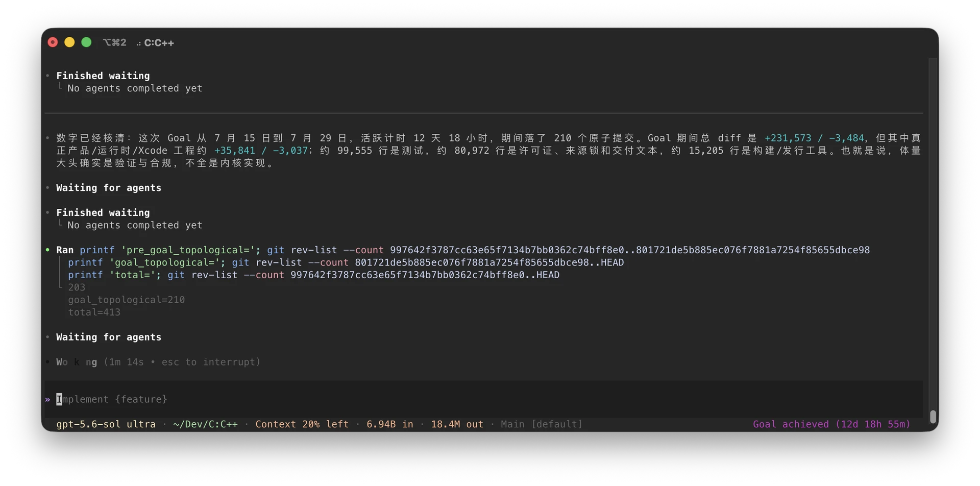

一个Goal跑12天我是真不想Review了:joy:
不要大型goal了,你要给他明确的断点,不然就是无休止的重构
