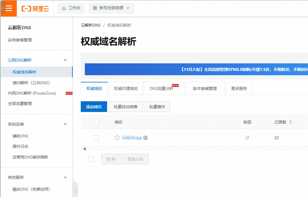

如果你不想用cf,那可以在阿里云里面把域名绑定过来

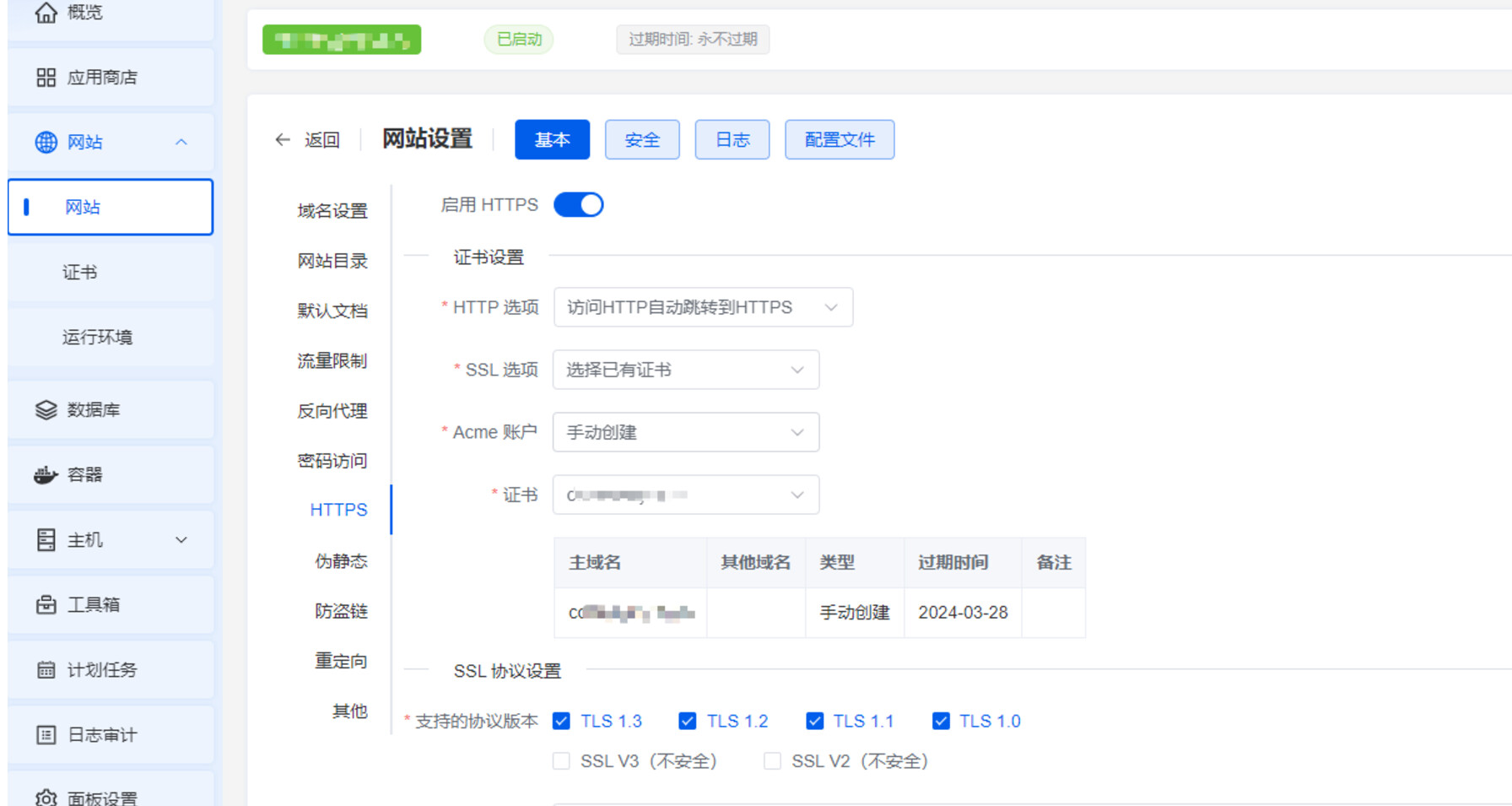

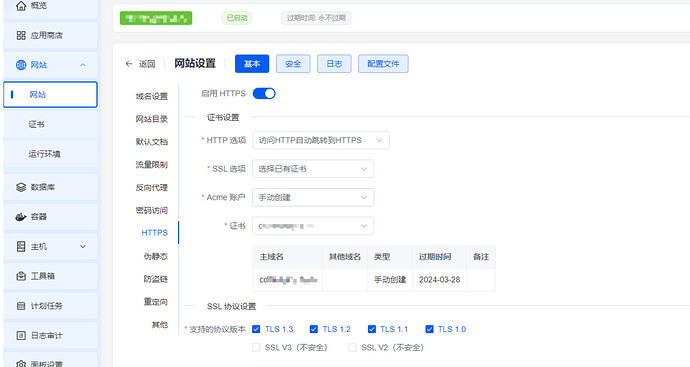

这个,在1panel上面绑定域名的话,它需要证书这些,我之前买了个备案的,然后自带证书,这个我不知道咋弄这个域名的证书呢?
admini佬友,这个具体是咋样呢?
应该是这样?
