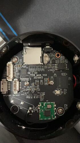

之前移动营业厅送了一个免费的摄像头,回来叫我自己解绑就可以用,但是解绑还要绑定 sfz 这很无语啊,然后就想拆机拿下摄像头给树莓派玩,但是,不会搞!尴尬了,昨天看到一个兄弟 闲置机顶盒E900及E900V22C刷机做”NAS“ 突然我就想搞了,而且里面还有 ttl 标点,pdd 下单了个CH340
回来发现傻眼了,这个针脚是大号的,完全对不上那个 ttl 啊,而且没有孔插

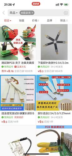

搜了一下原来还有一个叫编程夹的东西
开什么玩笑一个夹子比我的的 ch340 还贵?

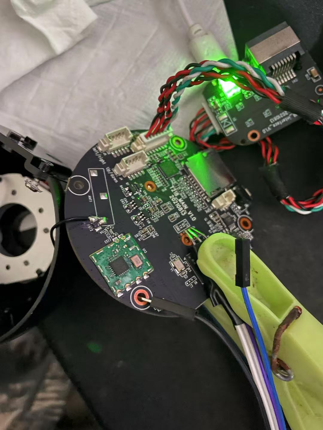

直接就怼上去了,哈哈哈

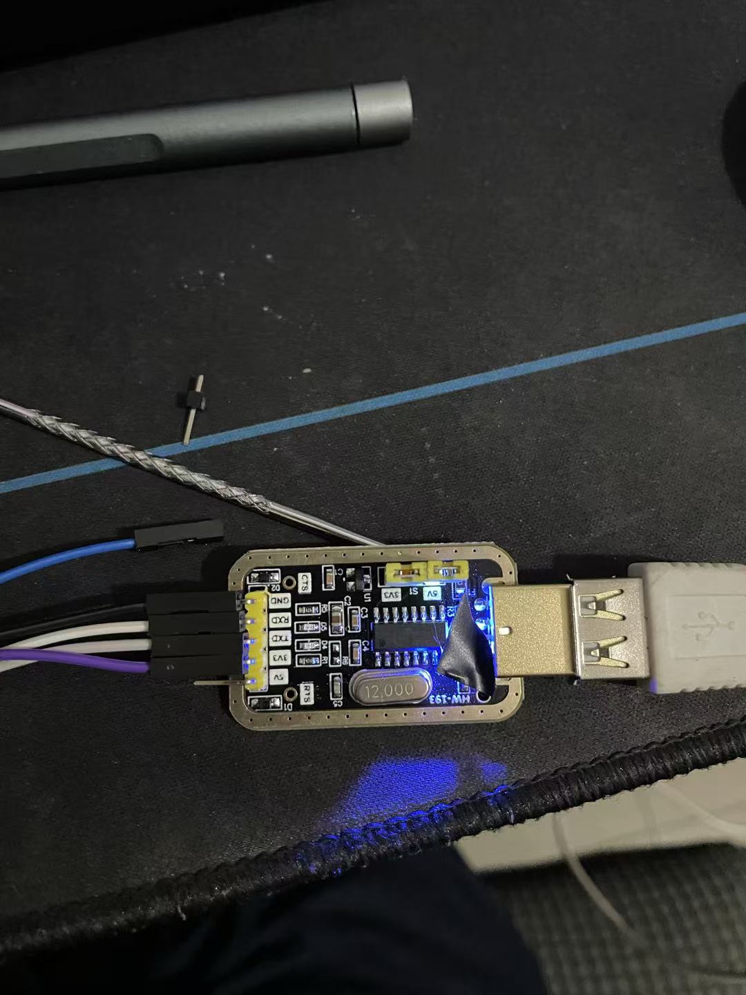

好不容易接上去了,怎么都没有数据?
VCC 对 VCC RX 对 RX TX 对 TX,我说没毛病啊
差点放弃了,还怀疑是线有问题,搞了好久
突然想 RX TX 反接一下,淦 RX 灯闪了(其实官方有说要反接 我也不知道为啥)
然后就是波特率一改接上去了,死活进不去 u-boot ,这玩意还要先接通电源然后拔掉留 ttl 按任意键才可以进入游戏!

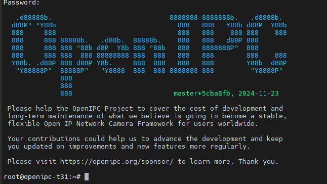

最后,成功了哈哈哈
isvp_t31# printenv
baudrate=115200
bootargs=console=ttyS1,115200n8 quiet mem=42496K@0x0 rmem=23040K@0x2980000 init=/linuxrc rootfstype=squashfs root=/dev/mtdblock2 rw mtdparts=jz_sfc:256k(boot),2m(kernel),7m(root),6912k(appfs),16m@0(all)
bootcmd=sf probe;sf read 0x80600000 0x40000 0x200000; bootm 0x80600000
bootdelay=1
ethact=Jz4775-9161
ethaddr=00:d0:d0:00:95:27
gatewayip=192.168.1.1
ipaddr=192.168.1.126
loads_echo=1
netmask=255.255.255.0
serverip=192.168.1.101
stderr=serial
stdin=serial
stdout=serial
Environment size: 518/16380 bytes

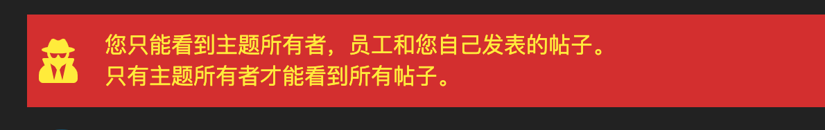

你开了自我管理,只有你能看到所有回帖哦
另外反接是为了通讯吧,一收一发
自我管理 ?
我不知道在哪操作的:sweat:
我是新手,不懂这个反接原理
这为啥搞个仅看楼主呢
不知道 误操作

都看不到大家说啥啦哈哈
串口是rx接tx,tx接rx,rx是接收数据的,tx是发送数据的,肯定是要一个发送一个接收啊,你两个发送端接一起当然不行的 :joy:
应该找管理救救看能取消这个不,不懂操作
对于新手的我来说,小学老师教过,一对一接就完事了
不小心点到,放开了
