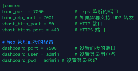

我在一台VPS上装了一个FRP的服务端,但是想要进入控制面板的时候发现压根进不去,PING了一下发现7500端口就没开放,进去一查发现7500端口就没有程序监听,FRP程序只监听7000端口,怎么修改配置文件都没用。如下:
找GPT各种改配置文件,又是多次重启FRP的,没用,7500端口就是没有被监听。

看了一下图中的配置,还是老版的frp配置。

#log_file日志文件log_level记录的日志级别log_max_days日志留存3天authentication_timeout超时时间
log_file = ./frps.log
log_level = info
log_max_days = 3
