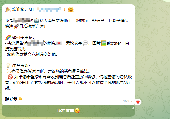

求大佬搭建个Telegram私聊机器人
类似于这样。
然后私聊后会提示
“消息已送达”,然后会自动删除
那位大佬懂得。
