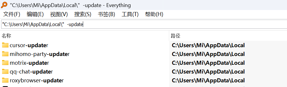

Electron 框架应用的Updater卸载不会删除,会占用你的c盘空间
C:\Users\用户名\AppData\Local\ 有很多 xxxxxx-updater的文件夹
,仔细观察都是Electron框架的应用的安装包,这些文件夹是用来给Electron框架软件更新使用的。
但是这些软件都卸载了都卸载了都卸载了,为什么安装包还都原封不动的留在c盘,我真的是无语了。直接everything一键搜索,轻松删除几个g。
还在使用的软件删除他的xxxxxx-updater 可能造成无法更新

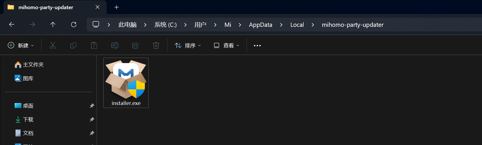

这些都是已经卸载的软件,但是他的 xxxxxx-updater的文件夹 还留在本地 里面就是他的安装包。
就比如这个mohomo 我已经删除3个月了,但是他的 xxxxxx-updater的文件夹 安装包还留着C盘,安全软件清理也不会清理这个文件夹

貌似可以删,不影响程序更新,这是程序更新后自动下载的安装文件,更新后又会生成
我看了下我的,十多个g,…
是的,好些清理软件扫不出来,真的是霍霍,按照佬的方法,我也清理了好多g,已安装的软件也可以直接删掉,目前没啥影响

可以把表达式改成 folder: parent:%LOCALAPPDATA% regex:-updater$,再保存为 Everything 的书签,方便后续复用。
  • folder:,仅匹配文件夹
  • parent:,限定父文件夹
  • %LOCALAPPDATA%,环境变量,指向用户目录下的 AppData\Local,更通用
  • regex:,使用正则表达式匹配
  • -updater$,正则表达式,确保文件名以 -updater 结尾,防误删
