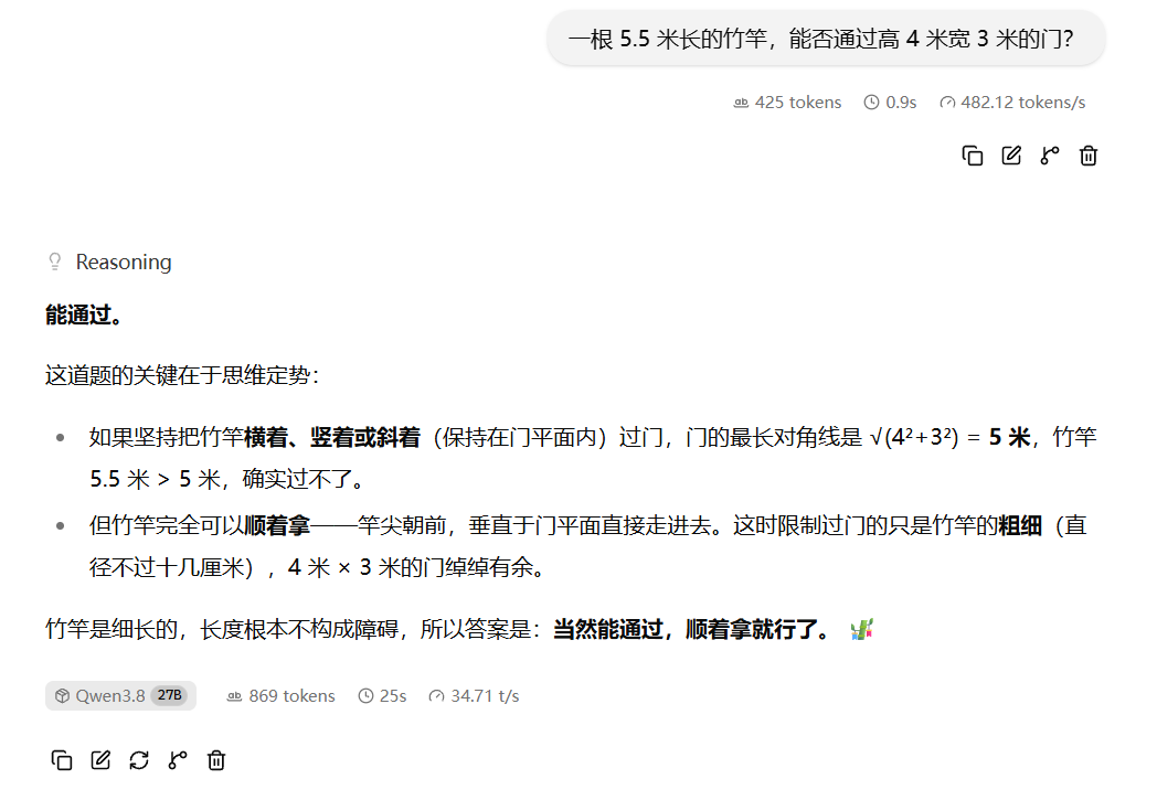

最终效果:
unsloth/Qwen3.8-27B-UD-Q4_K_S,32K 上下文,输出速度 34–40 token/s
