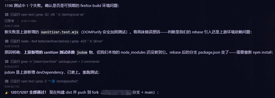

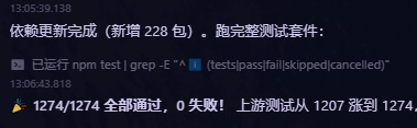

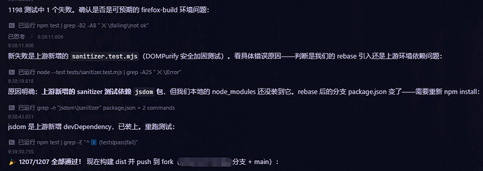

一直用hermes改代码,没发现上面说的什么测试乱来的问题,它写的测试能过就真的没问题,测试不过它自己会回去修改,不懂你们用的啥智能体和模型..
让英雄查英雄,ai查ai。我觉得是有用的,甚至基本够用了,而且是能自己发现问题的。实在不行,看到测试不对,不是自己想要的,修正一下也快。完全自己人工校正,我觉得没必要。说点那啥的,以ai的代码生成速度,人工写测试,写得过来么
