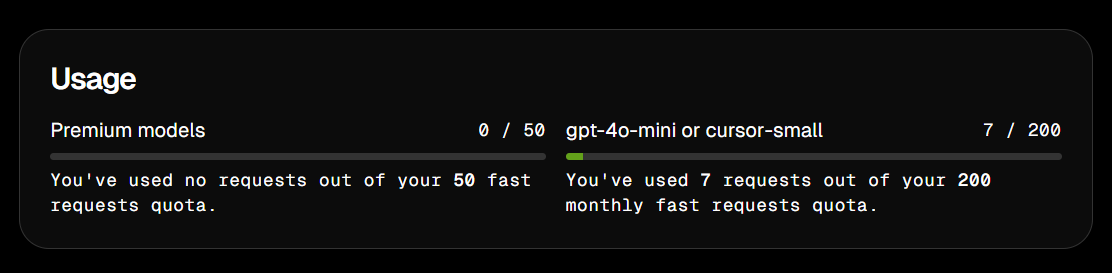

pro 版的也是一样,只能提问 7 次,完了在编辑器中提问也没用!

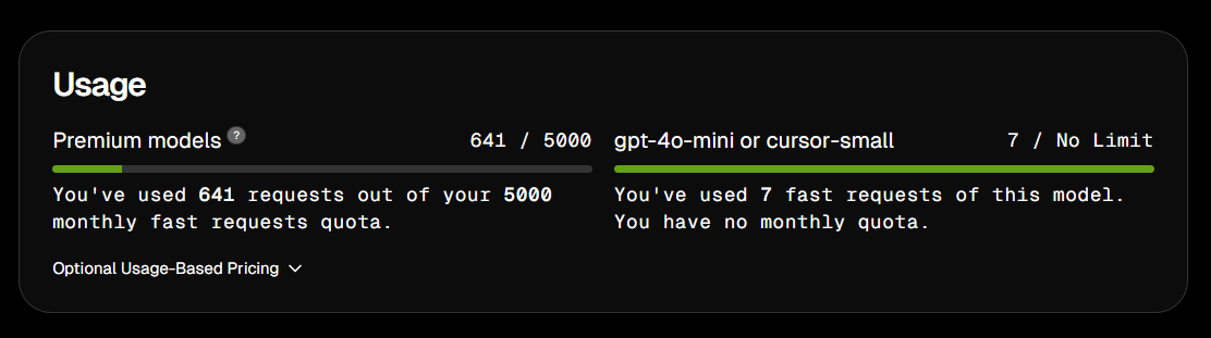

而且用量会变成这样:
正常使用下,从没发生过这种情况,不知道是不是在短时间内请求过于密集,被风控了。
