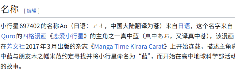

有没有人能找出下面 SQL 脚本中二次元的部分
最近在玩 DuckDB,根据看过的番想到了一个数据集,于是用 SQL 搞了点花活
看看有没有佬友能发现 SQL 中二次元的部分

SELECT observation_utc, readable_designation, round(distance_au, 9) AS distance_au, round(distance_km) AS distance_km, observation_arc, opposition_count, kepler_residual FROM asteroid_distances WHERE packed_designation = '~0K8Q';
SELECT readable_designation, round(distance_au, 9) AS distance_au, round(distance_km) AS distance_km, observation_count, opposition_count, observation_arc, last_observation_date, kepler_residual FROM asteroid_distances ORDER BY distance_au LIMIT 10;

既然你诚心诚意的发问了,那我就大发慈悲的用最清楚最直白最不绕弯的方式,告诉你,看不出来
