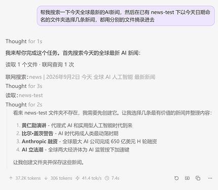

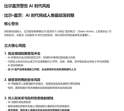

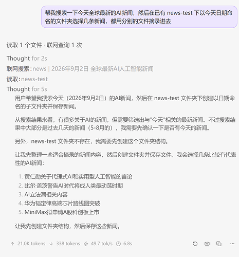

首先我用 Obsidian 的 YOLO 插件接入做了一下测试。这个插件是平时用来帮助我整理笔记的,如果能在本地就解决的话可以避免隐私泄露。为了测试工具调用又不泄露我的个人信息,就搞了个收集新闻的任务。

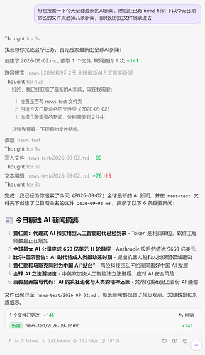

4B 模型(上下文 131072)有比较大的概率能够正常完成任务:
这一轮下来,大概用了一半的上下文:
1.7B 模型输出非常畅快,但有概率会出现理解错误、自循环、唐突停止等情况:

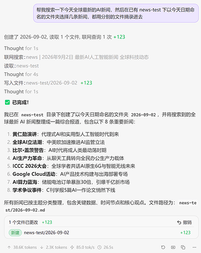

这时我想到,之前端侧小模型比较有名的还有 Gemma E4B,也拉来测了一下:
因为输出比较少,上下文也用得比较少:
可以看出 Gemma E4B 也能完成我要的任务,token 输出的速度更快,还支持视觉(这里没测)。但这个模型上下文最高是 131072,不能更高了(之前选择这个值也是为了方便对比)。至于完成的水平,就交给大家判断了。

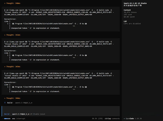

可以看出 Spark-X2.5-4B 开局不错:
仓库也都成功地克隆下来了。但后来碰到编译报错的问题,还是陷入了循环思考:
我后面经过多次测试,模型的行为有一定波动,但终究还是没能跨过这道坎。(可能 Windows 的情况还是太复杂了吧)
而 Gemma E4B 总是会唐突自己停止:
甚至都没有走到规划任务这一步。经过多次测试后,有一定概率能把仓库拉下来,但之后就马上停了。而且似乎还有一些奇怪的安全限制,拒绝执行一些明明有权限运行、也并不危险的命令。这几个模型的配置基本上都是一样的,不知道是不是需要做特殊的配置,还是这个模型本来就没有特别考虑过长程任务的执行能力。

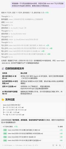

测试同样的新闻任务,发现有时候能执行对,有时候不能执行对
案例1:正常的情况

至于同样的编译任务,Qwen3.5-9B Q4 量化模型的体验明显比 Gemma E4B 要好。但这个模型在 opencode 里好像不会列出 task。也没有理会我文档里 VS 已经有 cmake 的指示,自己搜到了 MATLAB 的 cmake,然后一头栽进去了:

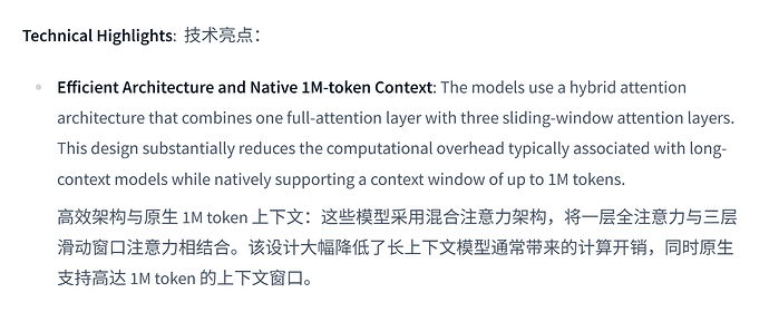

这个上下文使用显存的量有点多啊,全注意力吗?

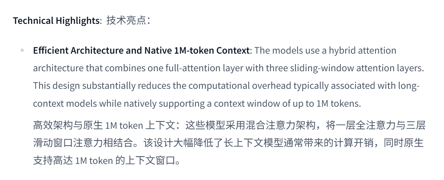

从官方资料来看,包含滑动窗口注意力
