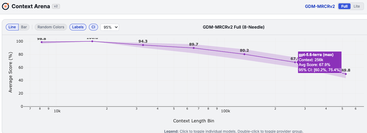

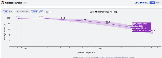

具体情况是: 我使用 gpt5.6 terra:max 做主线, 带着一群luna或者deepseek/glm flash做开发, 但是在最后收尾的那段时间, 任务基本都给到了主线, 导致1M上下文到300K左右就开始注意力涣散了, 直接降智
怎么感觉这个1M更加是为了追赶市场搞得噱头啊, 佬们都是怎么配上下文长度和压缩阈值的?
