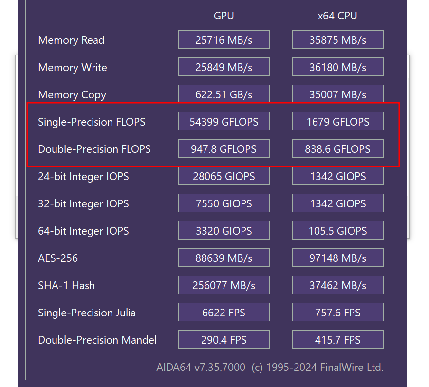

FLOPS指的是单精度还是双精度?
最近看了下影响大语言模型的因素,简单说就是带宽和算力
带宽就是内存带宽,越大越好
算力就是FLOPS也是越大越好.(有点废话了…)
但是我使用aida64进行跑分测试时发现分单精度和双精度FLOPS,那么推理的时候主要看哪个?单精度模型用单精度的算,双精度的用双精度的算?
不过这样又引出一个问题,量化的模型用哪个算…
一般常用 FP32 也就是单精度。
浮点数精度:双精度(FP64)、单精度(FP32、TF32)、半精度(FP16、BF16)、8位精度(FP8)、4位精度(FP4、NF4)
量化精度:INT8、INT4
奥奥,感谢,那fp16是单精度速度*2? int8*4 int4*8?是这么算吗?
主要还是影响显存,显存会按1/2下降,速度也会提升,不一定是1/2,从浮点数量化到整数精度速度提升会更多
正好借这个贴简单科普下 LLM 推理的一些入门知识。
推理工况
首先,我们要明白影响 LLM 速度的究竟是什么。在此之前先要搞清楚 LLM 推理的工况:
  1. LLM 推理分为 prefill(也就是提示词处理)和 decode(文本生成)两个阶段。
  2. 推理分为小 batch(可以简单理解为单线程)和高 batch(多个生成任务并行执行)。
搞清楚这两个分类之后,我们来讨论他们的瓶颈:
  1. prefill 阶段是计算瓶颈
  2. decode 阶段,在小 batch下是带宽瓶颈,随着 batch 数提高,逐渐转换为计算瓶颈
量化与精度
其次对于推理要分清存储精度推理精度,两者可以不一致。具体的情况要看你使用的推理引擎。例如 llama.cpp 里的各种量化格式推理时先 dequant 成例如 fp32,再交由 kernel 计算。模型占用的显存取决于存储精度,但 dequant 会有一定开销,取决于具体格式。
LLM 推理几乎从不使用双精度(fp64),无论是存储还是计算,因为大部分显卡的 fp64 算力非常差,而且 fp64 精度过剩,对推理没有好处。
GPU 的计算力
GPU 的计算能力是很复杂的话题。在各个精度下的算力没有简单的换算关系。Tensor Core 和 Shader Core 也提供不同大小的算力,具体需要查询 NVIDIA 对应 GPU 的 Spec,一般会给出标称值。
一般来说,prefill 速度参照 tensor core 算力,单 batch decode 参照内存带宽,高 batch decode 参照 tensor core 算力对比即可。
