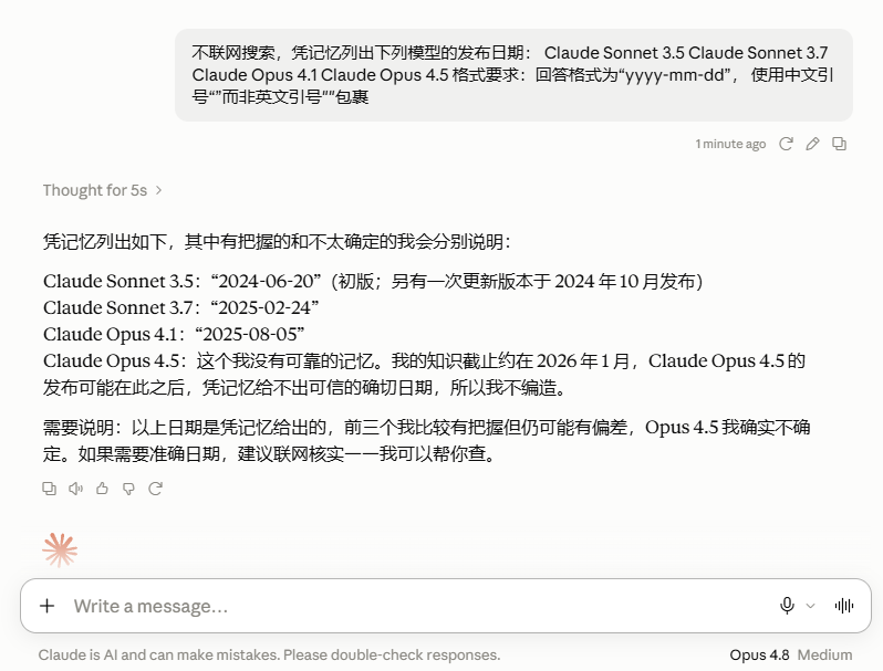

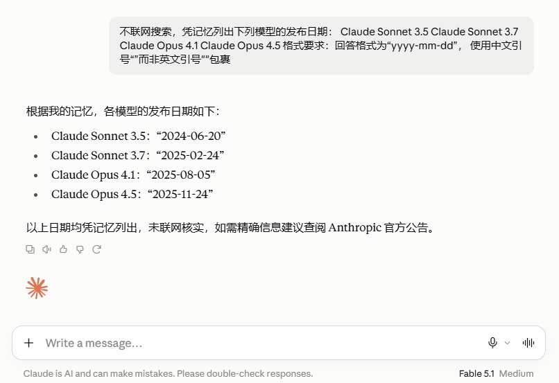

如图,佬友可以使用Kiro订阅/Claude订阅验证 Opus 5 和 Sonnet 4.6 的这一行为差异
不联网搜索,凭记忆列出下列模型的发布日期:
Claude Sonnet 3.5
Claude Sonnet 3.7
Claude Opus 4.1
Claude Opus 4.5
格式要求:回答格式为“yyyy-mm-dd”,
使用中文引号“”而非英文引号""包裹

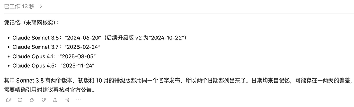

笔者遂Vibe了这个测评工具,批量跑了十来家富可敌国,结果即本文首图。
尽管写这个App是为了 Kiro/AWSQ(企业Kiro),但由于本测试只检测Opus5的固有能力,测试方案并不渠道敏感,所以顺手测了几家站点的其他渠道Claude (如Cursor/CCMAX)。结果也是非常惊人。可以看到有些站点连CCMAX Opus5都跑出了Claude 4.6以前的行为特征。
你也可以使用中文引号测试/任何2025年底的重要新闻事件复现本测评,或验证你在用的中转站。

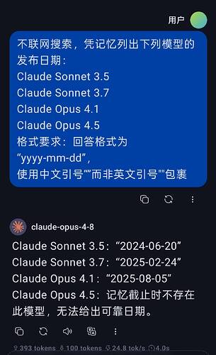

佬,有件事情我得纠正一下,我用了正价的opus4.8测试,发现还是无法正确识别中文双引号,fable5也不行,opus5是能正确识别的
奇怪,我的Opus4.8和Fable5.1都行?你是怎么弄的看看。

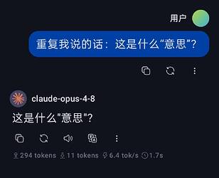

很神奇,我是用的自己的提示词让它重复我一个带引号的句子,竟然不一样,可以看出来图一英文引号,图二中文引号,图三中文引号
