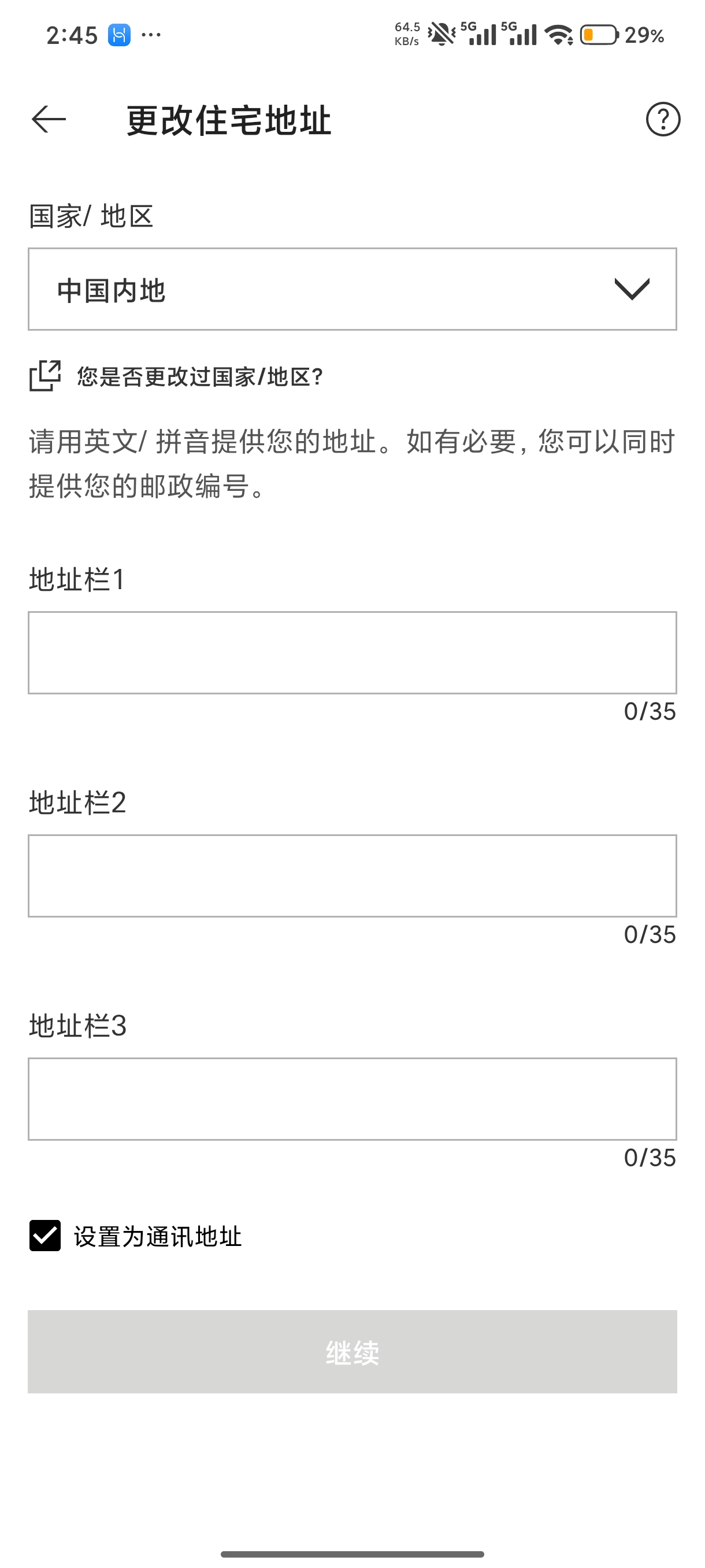

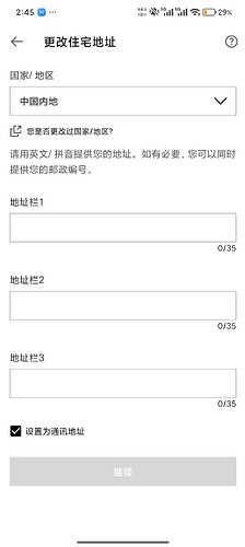

根据GPT的建议,我就再次检查是不是我真的抄错了账单地址,然后我发现,在香港汇丰的手机app中,修改地址部分,并没有专门供填写邮编的部分。也就是说,如果你只写地址,不写邮编的话,汇丰应该是没办法知道你的邮编的。
与GPT商谈后,我更新了账单地址,采用了一种把邮编内联在地址中的方式,祈求下次AVS会通过,不过果不其然还是失败了。

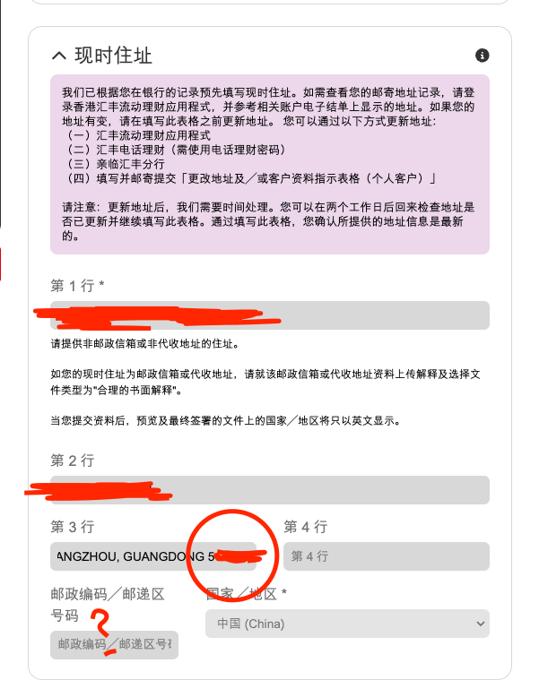

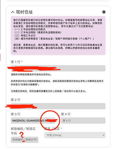

其实我今天查了一下,这个格式还不是很标准,邮编好像是要写在省前面的。不过没关系了,你要是区成这样,这都过不了,我怎么才能把你开出来? 我又开始抱有一点期待,觉得网页版改地址可能可以填邮编呢?骗你的,网页版没法改邮编,但是可以在一个神秘的入口看信息:
内联在地址中的邮编看样子在甲骨文验证过程中并没有效果,也没有被汇丰识别成邮编,他也不给我填邮编的地方。他做成这样,大抵是有一个专门存邮编的地方吧?如果邮编是空的,那邮编验证怎么会过呢?不过其实这并不能很确凿的说明什么,毕竟GPT说N是地址和邮编均不通过,地址的事情现在怎么搞还不知道呢。也许又有别的因素在里面,哎,我不会再想了。
