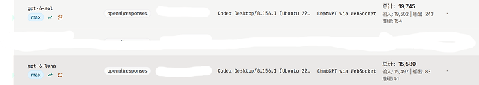

GPT6luna 和 GPT6sol 的缓存能不能共享
有 pro PLUS 自己反代的佬友有没有测试过这个问题,我用几家中转站发现都是共享缓存

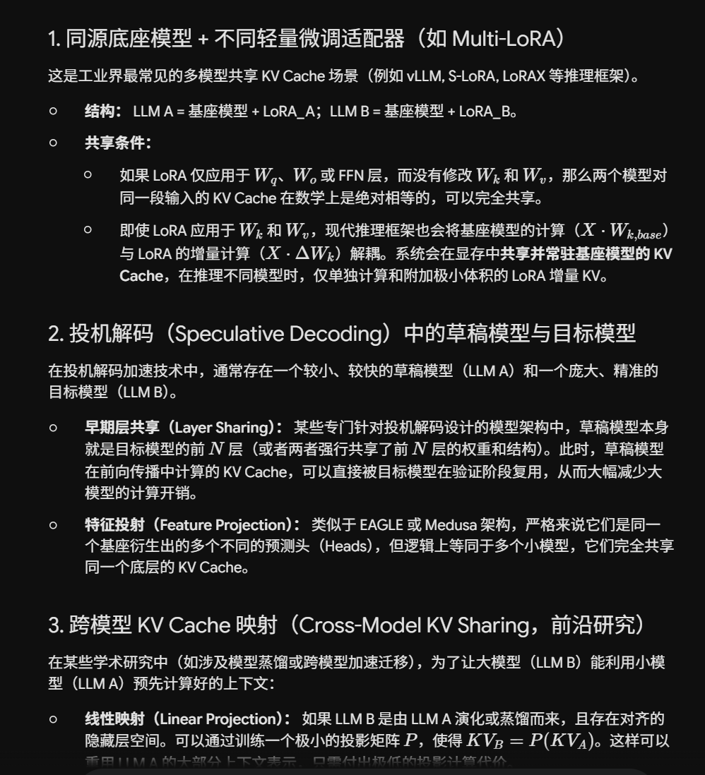

我利用ai分析原理,还是有可能部分共享kvcache的 (我在此只是探讨技术上的可能性,不是商业可能性)
我觉得这个话题还挺有价值的,如果是正确则可以省钱,如果是错误可以用来鉴别中转站掺水问题
(两个结果都不亏)

我觉着技术上还是能实现高速缓存共享的,还是希望大家真实测一下,看看是不是我的几个中转站的问题还是 GPT 缓存机制变了

讲道理是不行的,或者说只在模型之间满足一定关系的时候严格可行(比如模型A是模型B在深度上的拓展,共享前L层,当然这里的要求应该都比较强,实际上可行性受限)。
不过据说也有 奇技淫巧 奇妙的方法做跨模型的kv复用 [2608.03893] Cross-Model KV Cache Transfer in LLM Families: A Closed-Form Linear Mapping for Prefill Reuse

还是有可能部分共享kvcache的
  1. 不成立,luna和sol不可能是同一个基座
  2. luna和sol明显不是草稿模型和目标模型的关系
  3. 没有工业应用
(帖子已被作者删除)
怎么证明sol和luna没有相同权重的早期层
我这里测试 luna切sol会重建缓存
