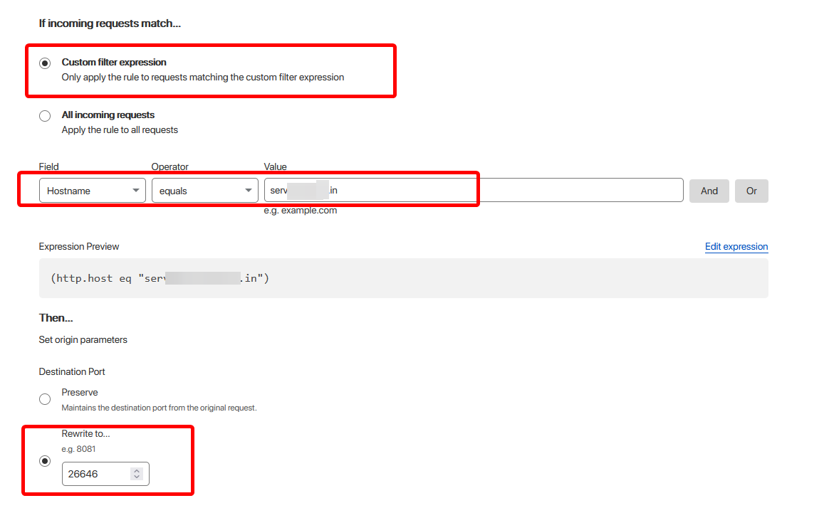

Cloudflare配置
  • 增加你自己的域名serv00.example.in,A记录解析到Serv00的IP。比如S14的就是188.68.234.53。要开启橙色小云;
  • 确认SSL/TLS → Overview中的Current encryption mode为full;
  • Rules → Origin Rules增加一个Change Port规则,端口改成Xray的监听端口;
