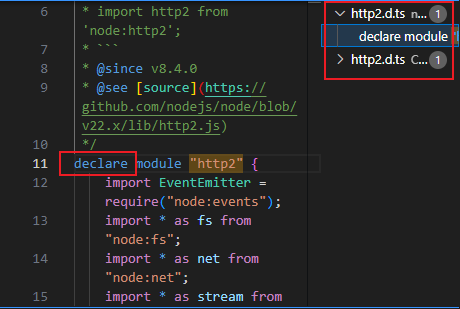

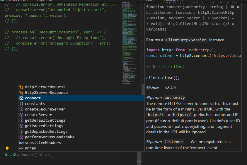

有了TS的内嵌文档和标准的格式,编辑器就能够用上,帮助你进行更好的推断,对你正在编写的对象调出文档说明,补充候选提示,就像这样:
这当然很棒,没人不喜欢这样健全的提示,这便是TS的核心作用:
现在你可以理解,为什么优质大型项目,都使用TS了吧?
