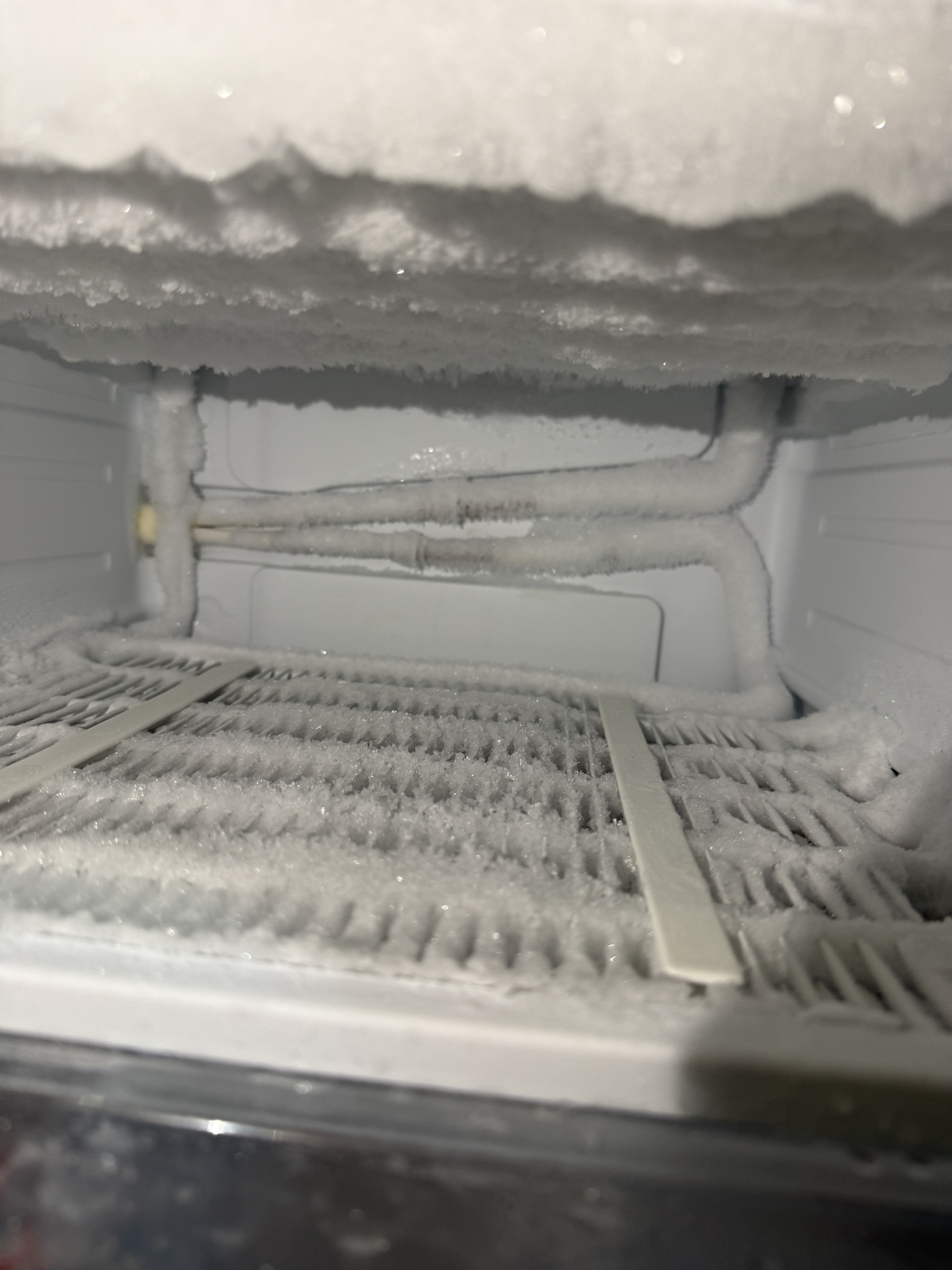

由于本人失误导致冰箱冷冻区没关紧门,差不多有12个小时左右,冰箱有些都解冻了,然后发现后就关上门了。然后过了差不多7-8个小时了发现侧面(只有一侧)还是特别烫手。
明天要早出门没办法等等很久断电全部化冻再使用,想问问佬友们这会不会炸或者过烫起火什么的

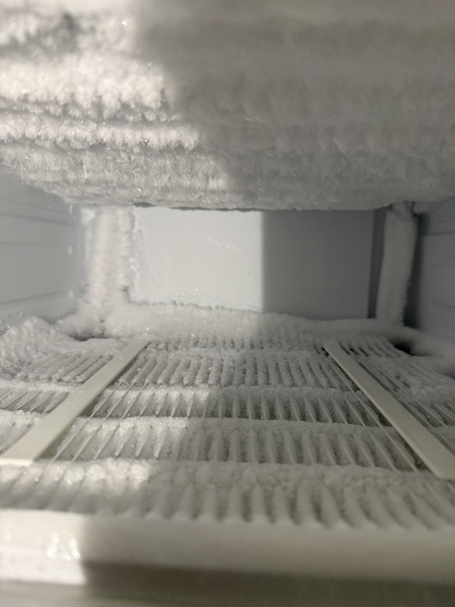

打开发现这样了需要断电化冻清理掉结的霜吗?
求助佬友们!!! :folded_hands:
建议立即关掉电源。找专业人员处理
制冷的时候发热应该是正常现象来的,至于会不会有严重的危险你要是实在担心就问客服吧
如果是不算很老的大牌子应该还好
还好吧,有些老旧冰箱是会很烫的
实在担心拿个风扇吹吹
不会,正常就是侧面热,这种情况是以为内部在高功率制冷,建议先除冰,不然就会一直高功率制冷
侧面热说明压缩机在努力干活吧,毕竟冰箱没有空调外机,它热量只能放在侧边去排出。
不要怕大部分电器都不会爆炸
压缩机过载发热,如果特别烫建议去维修,不一定是压缩机的问题,有可能是冰箱密封性不够导致温度一直无法达到要求,以至于高强度的工作。
先关机铲冰,清理后插电继续使用就行了,热是空压机在持续运转,因为没关门导致温控检测头一直检测不到温度已经到达设定温度的原因
