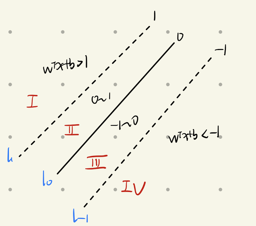

超平面间距离的计算
直线距离: 对于直线 ax + by + c = 0,其法向量为 (a, b)
超平面距离: 对于超平面 w^T x + b = 1,其法向量为 w^T
点到超平面的距离: 给定点 x_p,到超平面 w^T x + b = 1 的距离为:
d = \frac{|w^T x_p + b - 1|}{||w||}
超平面间距:x_pw^T x_p + b = -1 时,两个超平面之间的距离为:
d = \frac{2}{||w||}

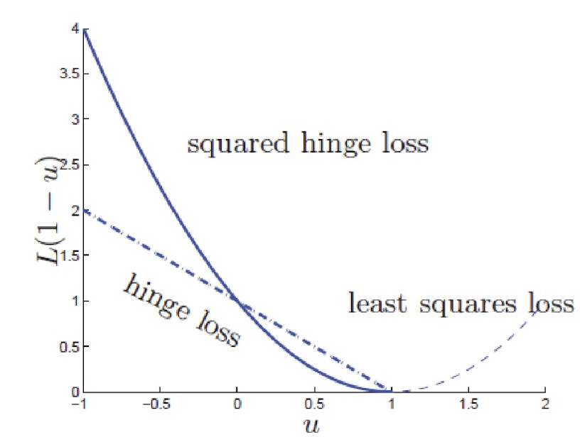

等价形式 (使用损失函数):
\min_{w,b} \quad \frac{1}{2} ||w||_2^2 + C\sum_i L(y_i(w^T x_i + b))
其中 L(\cdot) 是损失函数。
常见的损失函数有 hinge loss 和 squared hinge loss。
Hinge Loss:
L(u) = max(0, 1-u)
  • 分类正确则为 0.
  • 和错误程度成线性关系。
  • 非凸,非光滑。
一种近似:squared hinge loss,凸并且光滑了,但是不够鲁棒
