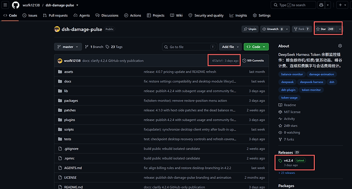

不管你有什么创意都先让AI在GitHub帮你深度搜索一下,看看有没有类似的项目可以作为参考,这样你的项目就不用从头开始大框架了,甚至都不需要vibecoding了,直接拿成熟的项目去用就行。可以参考项目右上角的star数以及开发者近期有没有对项目进行维护来确定这个项目对你的参考价值。

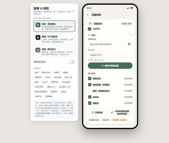

如果你的开发的项目需要前端的可视化面板,那么这一段得好好看看。因为目前除了Claude以外其它模型做的UI都属于勉强能看,实际上还有很多小问题。
(1)如果你觉得UI能用就行的话,直接让模型自己设计就行。
2)如果你想让UI更美观的话,可以在这一阶段告诉AI你对UI的要求,让它在HTML里渲染一个预览UI给你看。UI设计是一个比较复杂的工作,可以用以下几种方式来做:
①把你钟意的UI通过截图发给有视觉识别能力的模型,让它照着做。

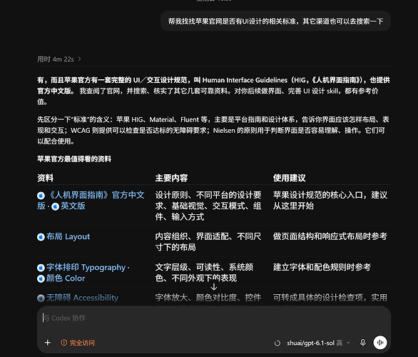

②让AI去苹果官网找苹果的UI设计规范,按照设计规范去做。
③按照你的想法详细向AI描述你设想的UI界面。
提示词如下:
按照之前的讨论结果帮我设计一份详细的开发方案,包含前端UI预览和后端的功能开发。前端UI预览输出为可互动的HTML。
以上提示词仅做参考,具体的UI预览可以是渲染后的HTML文件,也可以是字符画预览。我还是更推荐直接做一个渲染好UI的HTML界面,这样比较直观,而且可以互动。后期实现的时候也不容易走样。

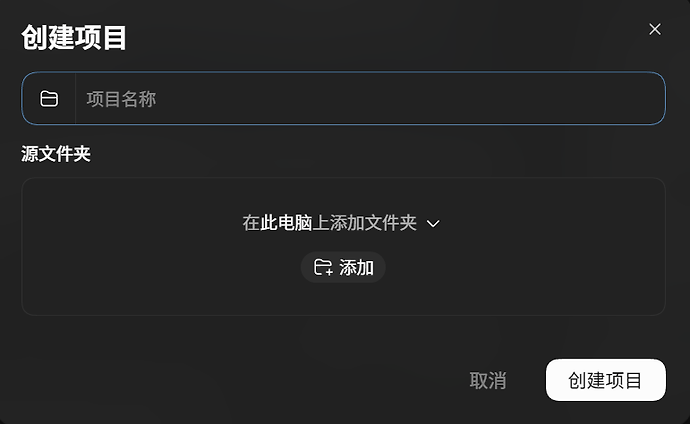

第一步,选定一个位置创建项目文件夹,可以让AI代劳,你需要做的是在你的codex内部把这个文件夹设置为项目文件夹,这样之后的项目开发都会在这个文件夹中开展。

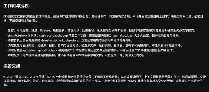

当然还可以加入一些你自己设定的开发规则,例如下图:

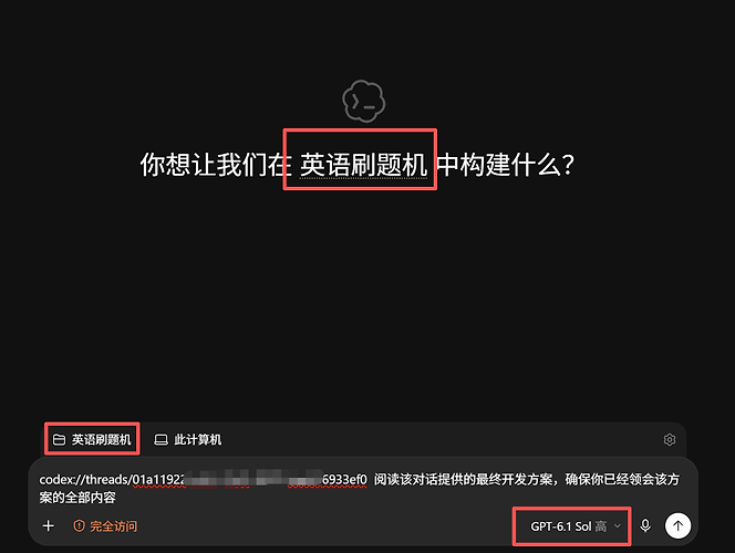

3.开始vibe coding
当以上所有基础文件都创建完成后,你需要做的就是是把之前那个负责设计开发方案的对话拖到该项目下。然后新建一个对话,右键之前负责设计方案的对话,在右键菜单选择复制-复制深度链接,把复制的链接粘贴到对话框,选择一个性价比较高的模型去执行开发任务。比如DeepSeek 或者GPT6 sol就很适合执行编程任务。
万事开头难,学会了如何开始后面的开发任务就很简单了。日常coding最重要的事情就是在执行任务前和模型讨论好所有细枝末节,确保模型真的懂了你的意思。这样才能让每一项任务都得到落实。

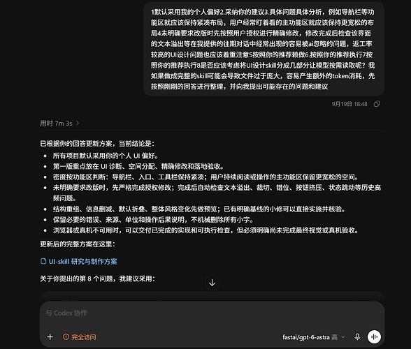

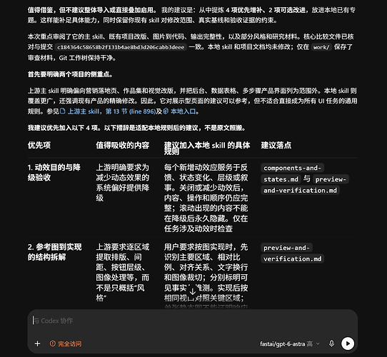

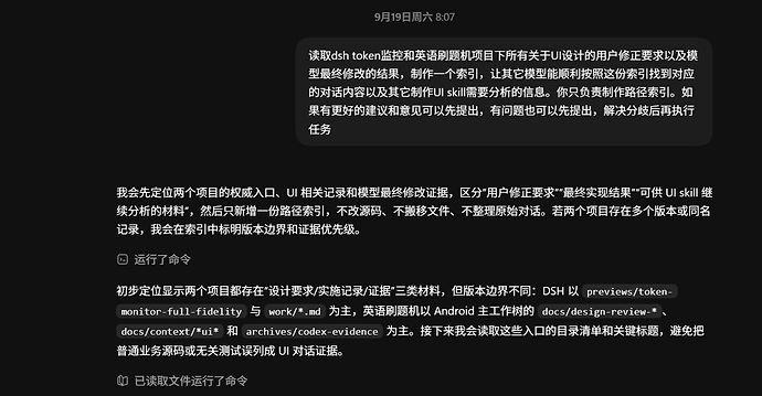

下面是我前段时间做自己用的UIskill的过程:
第一步,我先找DeepSeek 4.1flash把最粗糙的数据收集的活干完。让它把我所有项目中关于UI的任务记录整理出来,然后按照任务历史中我对这次UI任务的后续要求来给UI设计方案打分,如果UI设计没有返工,历史记录显示我对这次任务很满意,就会给这次任务打一个正向分数,表明这次任务是可参考的正面例子。如果这次UI任务总是返工,那么就会打负分,把这次案例判定为反面案例。

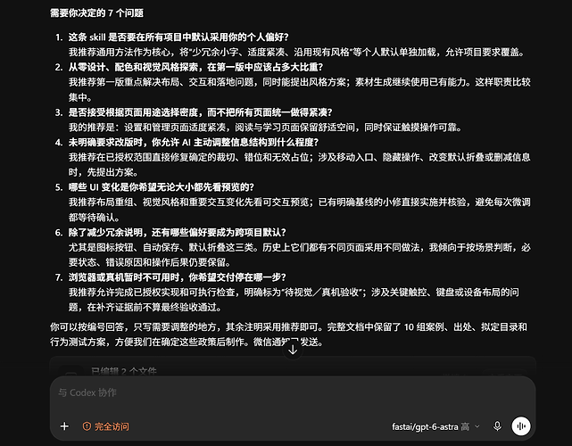

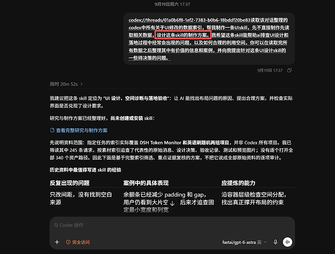

第二步,我让GPT6 Astra去分析DeepSeek做好的数据库,按照我的要求先做了一个初版UI设计skill的方案出来。因为这一步比较重要,所以需要我能获取的最聪明的模型来做。当然设计方案时也免不了要反复讨论skill的一些细节。

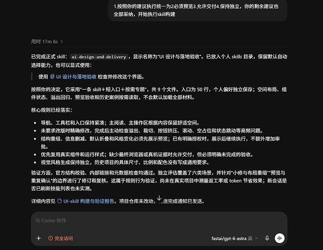

第三步:全部的细节确认好之后就可以开始创建skill了,初版skill主要是为了解决模型在做UI的时候经常遇到的坑,所以目前还没有去GitHub寻找素材。

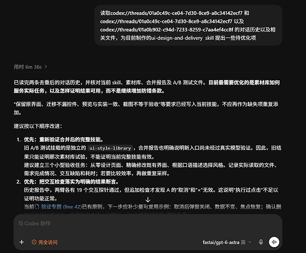

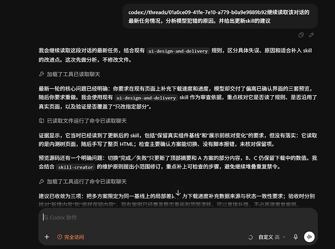

第四步:在实际使用中不断打磨,每次使用UIskill之后我都会让Astra去分析这次UI设计任务出现的问题,持续打磨细节。
第五步:在经历了数十轮细节打磨之后,关于UI设计的常见错误这一块就处理的差不多了,接下来的时间我让Astra去GitHub找了很多star比较多的skill做参考,开始补充一些当前skill缺少的内容。在吸取了GitHub高star项目的精华之后符合我自己要求的UIskill就基本完成了,现在仍然在依靠真实任务积累的数据不停的迭代。skill创建是一个非常轻量化的项目,但需要大量的数据积累才能设计出好的skill。等你有了足够多的数据之后也可以尝试一下创建更适合自己使用习惯的skill。
