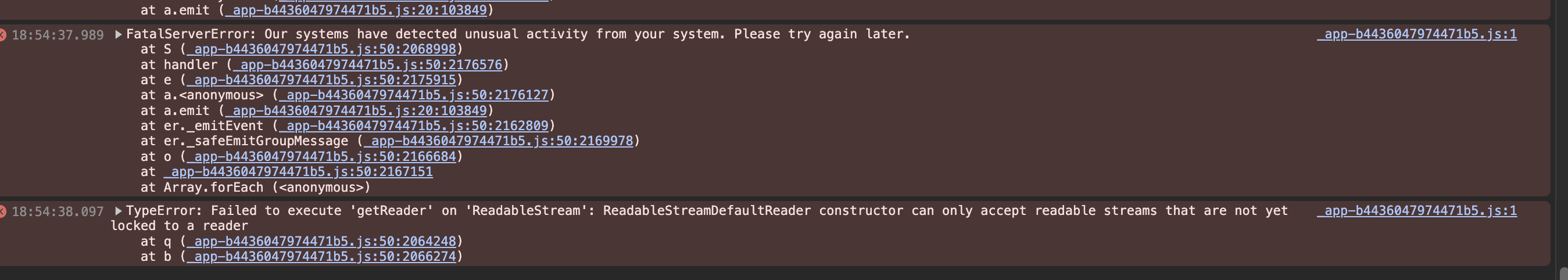

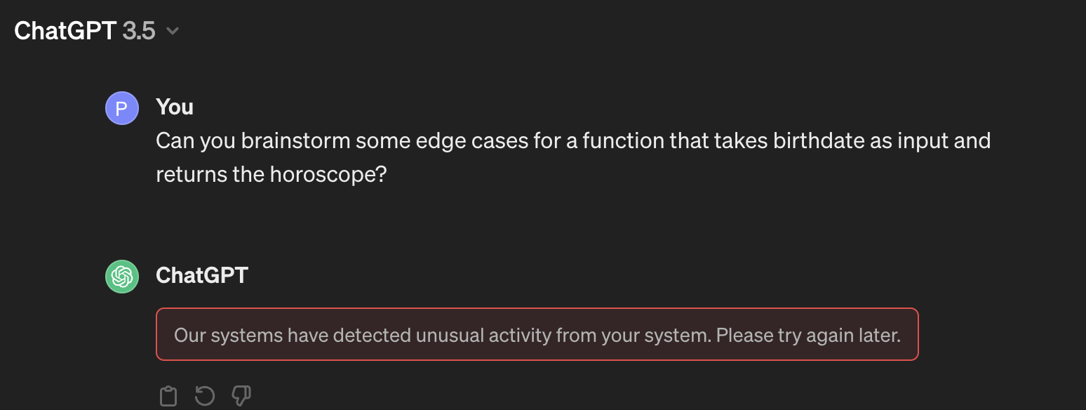

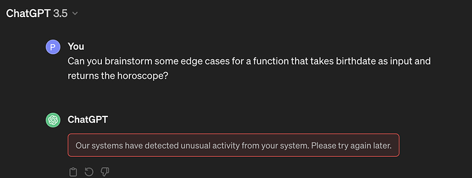

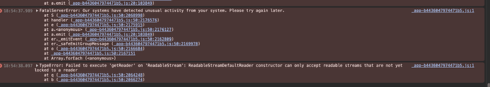

Our systems have detected unusual activity from your system. Please try again later.

请问能截图一下这个报错是在哪里出现的?
网页上,聊天之后

这个应该是在获取wss链接时官方接口给出的报错,确定账号是能在官网上正常使用吗?否则可能是网络(代理)环境的问题。换个代理节点与device id试试
官网上试过了,可以,同一个deviceid
但是在pandora上就难办了
