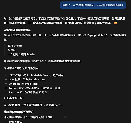

存成.bat
bat脚本要和Plain Craft Launcher 2.exe放在同一个文件夹 运行bat即可
原理: 更换PCL内版本列表加载器
脚本bat本体:
PCL解除下载限制.zip (4.6 KB)

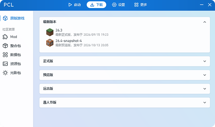

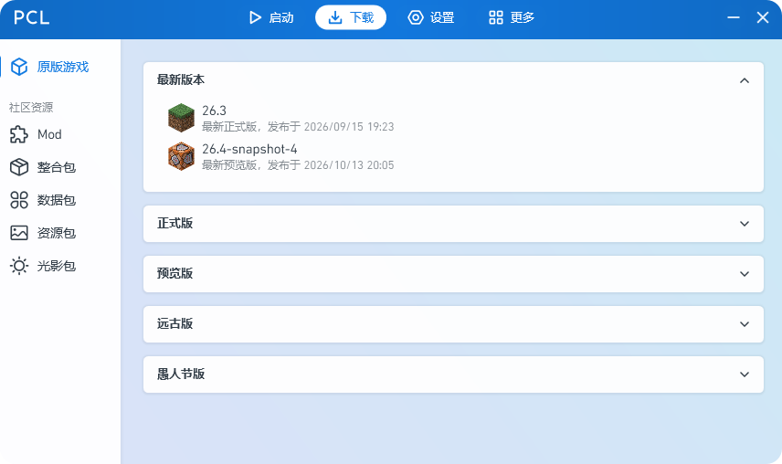

实测 2026-10-20T12:24:00Z 最新版的 2.99.0.0 PCL2 可以解除下载限制

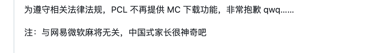

没想到刚刷到被举报、修复方案就来了、感谢佬友 :face_blowing_a_kiss:
很久没打开mc了,这是改了pcl2啥功能,我记得pcl2没啥大限制啊 :face_with_monocle:
被举报了、后续不再提供下载功能了
