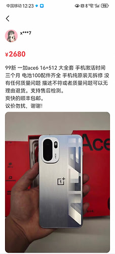

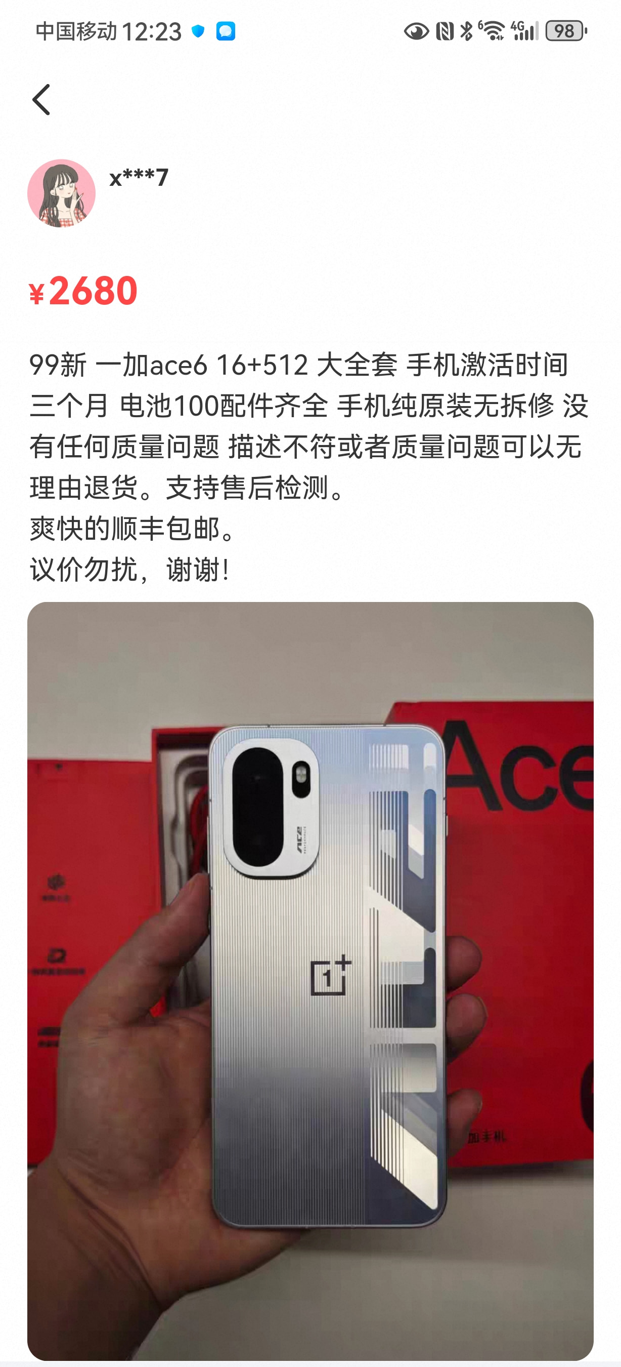

然后是这个第二家。我想着 2400 应该买不到这个配置,是捡漏,最后找了一个 2680 的价格,也是说 16+512 配置。当时就问了一句标价是不是实价,还没回我,我就付款了。

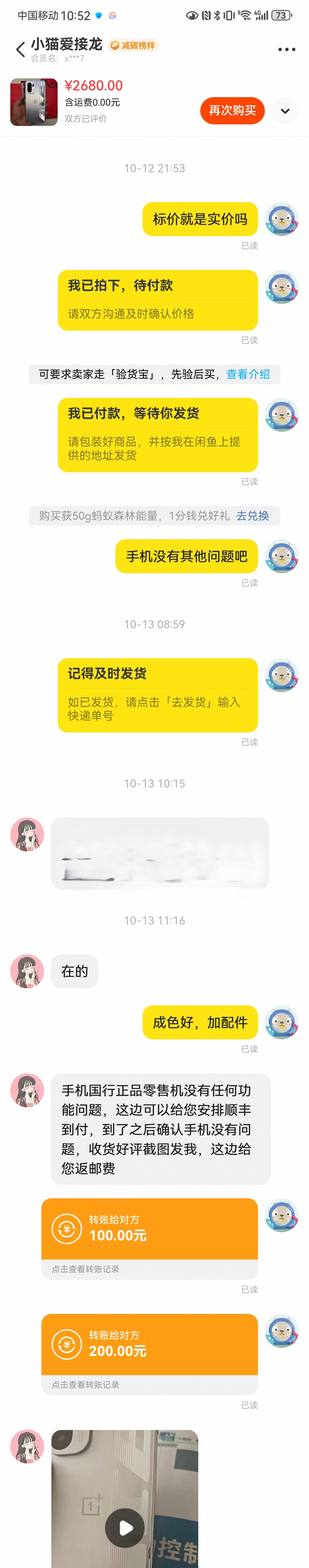

10-13|电话加价 300,承诺全在电话里

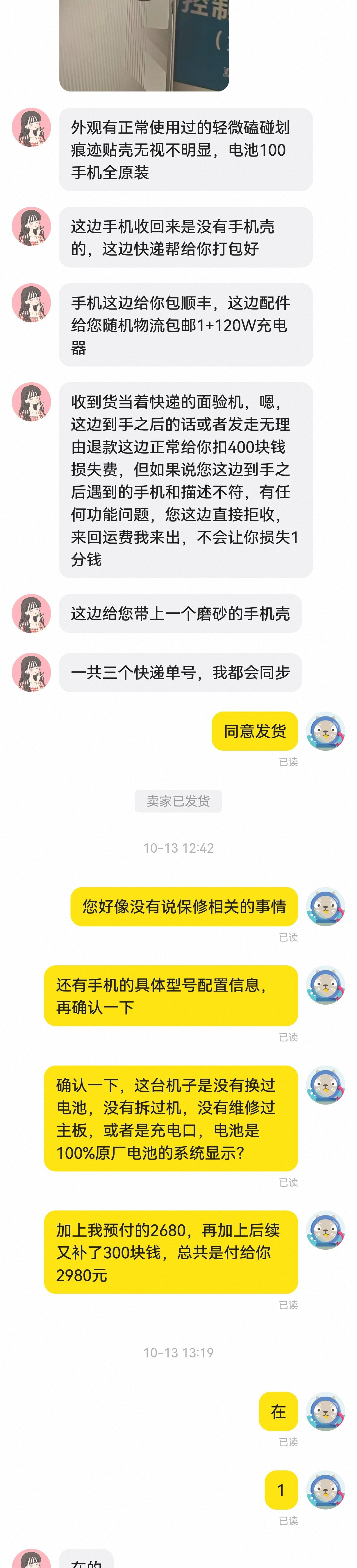

第二天打电话给我,还是同样的话术,要加钱。他说商品栏目不够,不能把所有的都写上去。我以为某鱼上商家都是这种,而且我自己着急想买手机回来,最后加钱,他说要加 300,最后 2980 成交。我想着这个是市面上价格差不多了,也不好捡漏,要不就买这个算了,又是咬咬牙买了。
买的时候商家还说他们的货是官方二手手机(本人见识短浅就信了),他们是京东合约方,说他们和官方有合作,官方收上来的手机检查有没有问题,然后卖给他们,他们再来卖。卖之前说和商品页面说的一样是 95 新的,就是后盖有磕碰,手机电池是 100 的,几乎全新的,也是看着我们这种学生才卖的,其他人他给的成色都没这么好。他说他给医院和学校的人发货都会发好点的,听得我一阵感动。
当然这些都是在电话里说的,某鱼聊天记录少得可怜,商家是尽量不在平台上留一点把柄。这个时候我还没想太多,平时也没有录音的习惯。邮费是货到付款,和他说的包邮不一致。

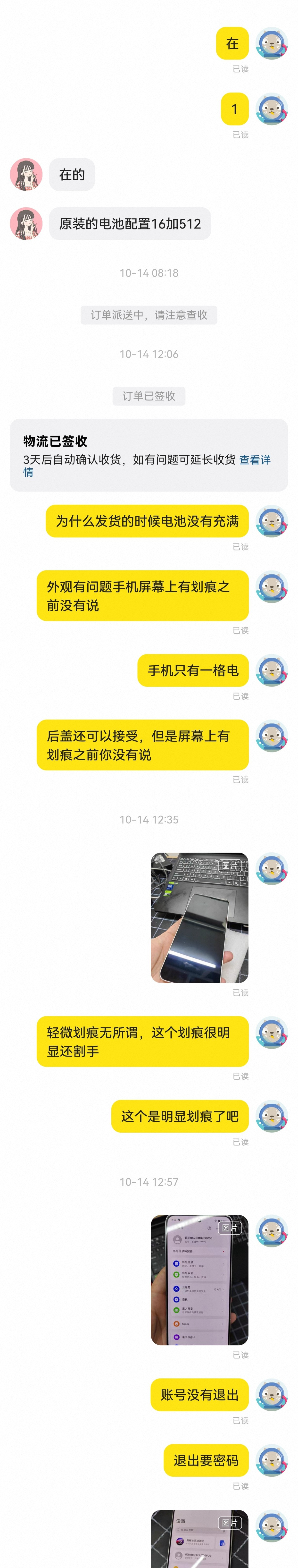

后来等到货到了,打开一看手机只有两格电。这个手机我还不会关机,要同时按音量加和关机键才可以关机,根本没有办法当场验机。后来回去拿他的充电器充电,发现他的充电器是坏的,我只能拿其他充电器充电。
和他反馈这些信息,他说你爱买不买,要退货要出 400 的无理由退款,你可以先玩一会游戏,我又没让你马上收货。他说你急什么,你先玩一会看看。
然后我就等着充电,下游戏,发现手机账号也没退,开机提示手机没有上锁(被 root)。我还不是很懂这个手机的名堂,刚刚还在开机下游戏的,突然就熄屏了,然后长按才开机,发现手机被 root 了。

我问他,他说的保修一年的事情(他之前说是官方重新上保修)是到哪个门店都可以吗,他说寄给他修。我问有没有保修单,他说我现在还没确认要不要,要了才可以上去申请。
我和他反馈现在发生的事情,他说账号现在给我退了,给我验证码。他说 root 的事情前面和我说了,官方要检查,市面上翻新机很多,技术很好,所以是官方 root 检查过重新上锁的。我说手机刚刚搜了一下,好像是被解锁的,他说「****手机上锁了,你还解它干什么」。我也是莫名被吼了,也是分不清了。他说手机是被上锁的,我可以去官方上锁,收货以后给我保修。
我也是以为占了对方便宜了,当场收货给了好评返邮费,他说有问题可以找他。

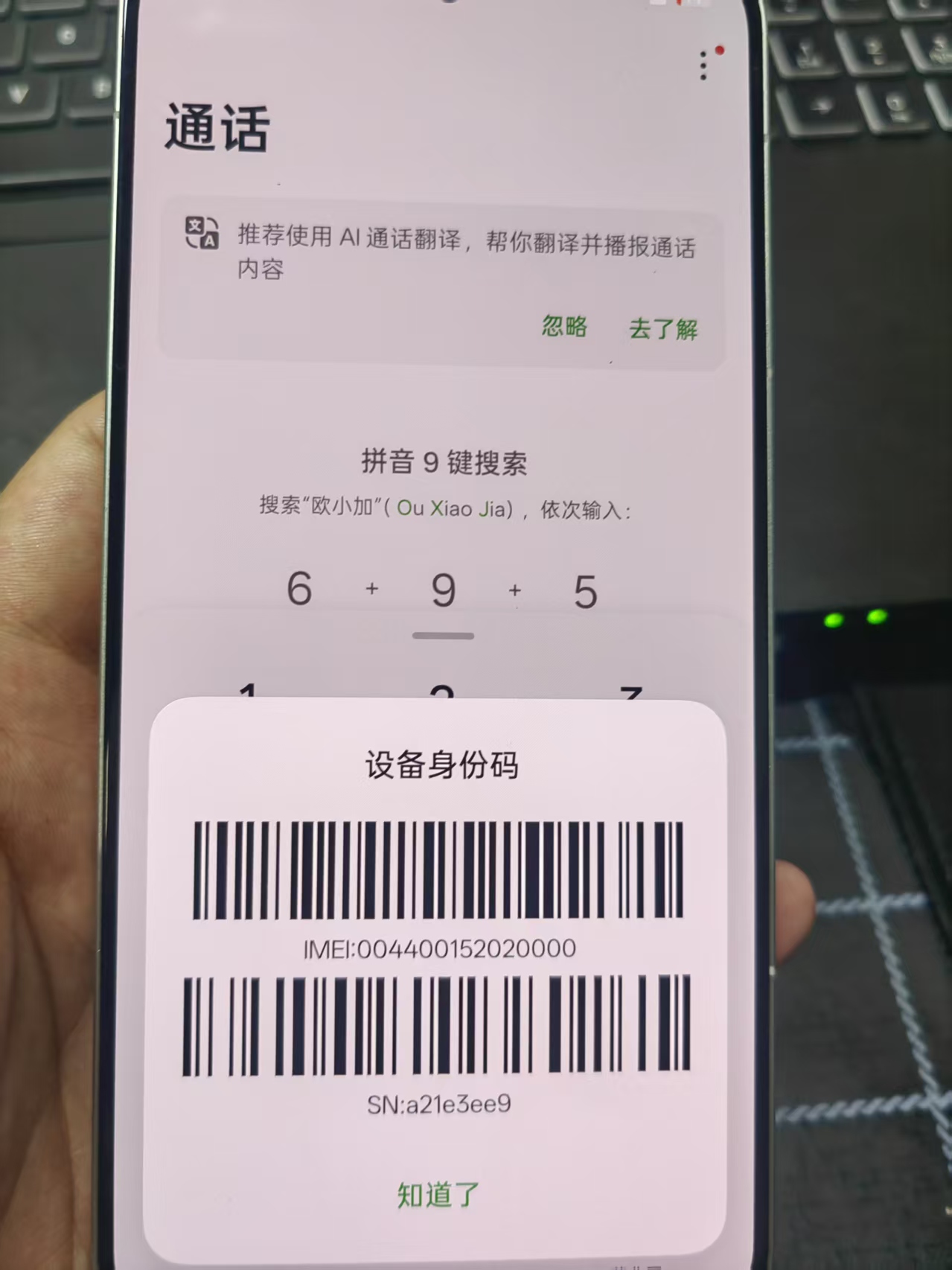

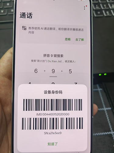

我越想越不对,然后当天下午跑去 OPPO 官方店,让店员帮我检查一下手机,不用拆机,就帮我看看。结果店员说这个后盖什么正常划痕,是被撬过掉漆了;后面摄像头内有白点,是摄像头被拆开过,现在氧化的痕迹;手机没有 IMEI 码,我们手机都是 86 开头的,这个手机是 00 开头,相当于是黑户,查不到任何信息。

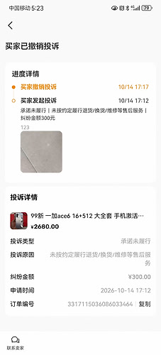

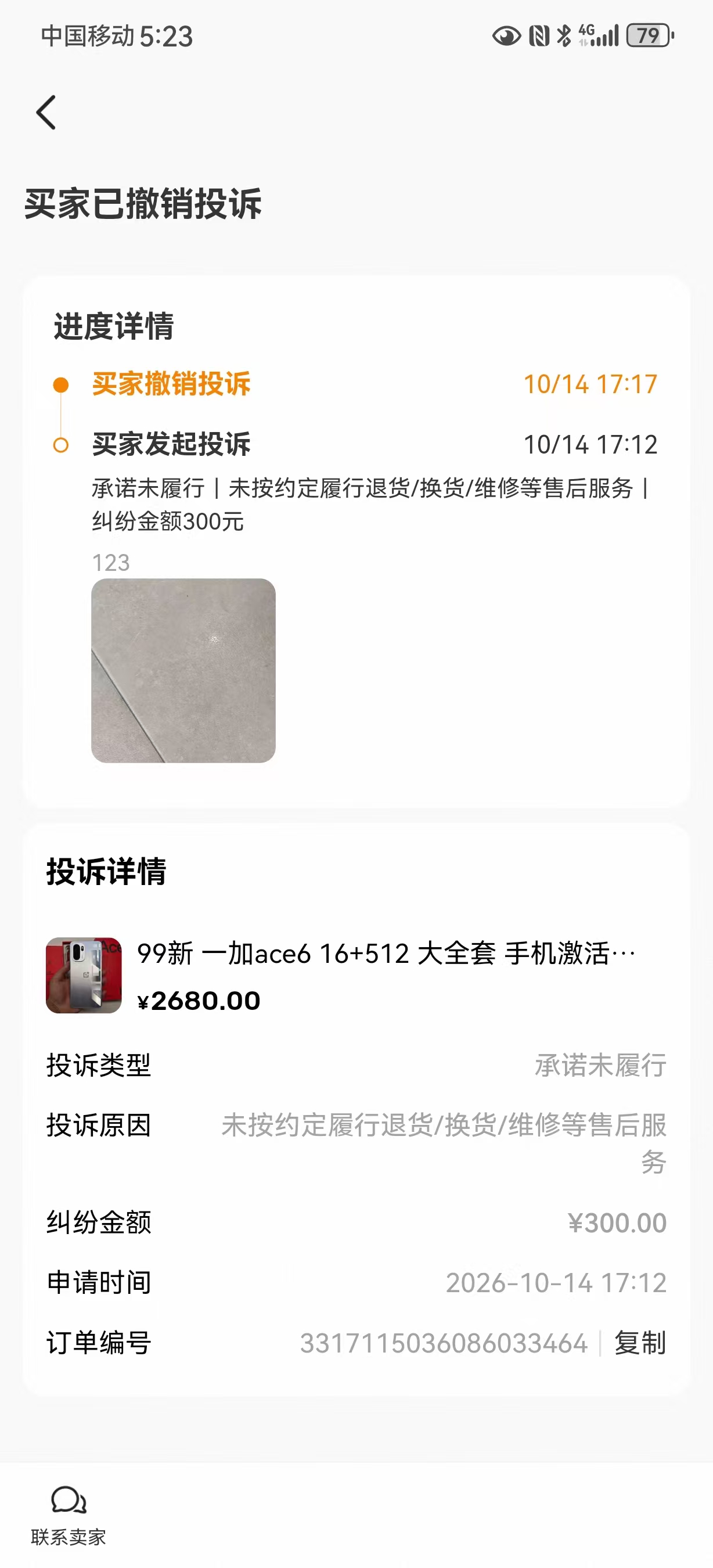

他说我也是倒霉了,你订单投诉一下我,让我长点教训。我就跟着他的操作走,选择他说的类型,随便输入 123,对着地面拍照,然后提交,然后撤销投诉,他说就给我换货。我照做了。
然后就是第一个录音,他说他要一个星期以后发货,因为他说京东合约方哪里有那么快发货。我也没有其他办法。我事后回想,我自己平台维权的方式也是被我自己堵死了,我当时只能期望他后续可以按照约定发货,不然我就纯亏,我也没什么办法。

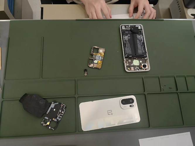

打开以后就像报告写的,很明显的拆修痕迹,主板少了 4 个螺丝。主板是换过的,下面好像是用类似牙膏的东西涂的,固定的还是散热的。分析原因,主板有问题,打游戏功率上来就受不了,自动关机。店员评价这个手机卖 500 都不要,之后这个手机不要打游戏了,要是后续关机可能有开不了机的风险。
由于没有 IMEI 码,OPPO 检修是扫描手机的硬件码,上面显示手机是 12+256 的手机。至此真相大白:为什么要 root,要改动手机配置显示出 16+512 的配置;为什么会发烫关机,因为主板有问题。官方换主板 2700,还不如换手机。

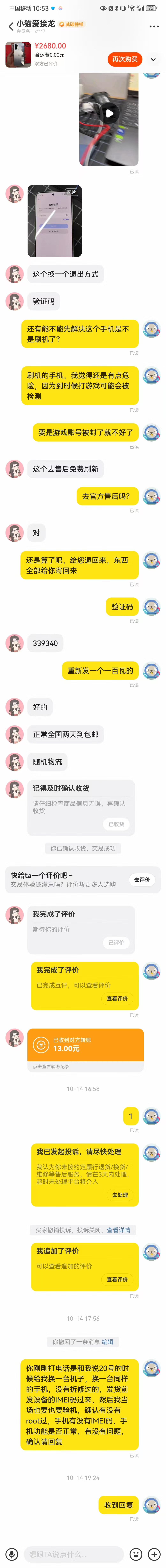

【图:商品页】
聊天记录

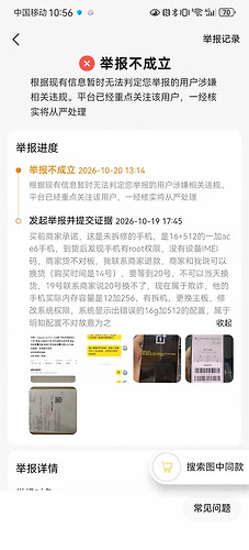

【图:投诉发起与撤销】
【图:举报「不成立」】

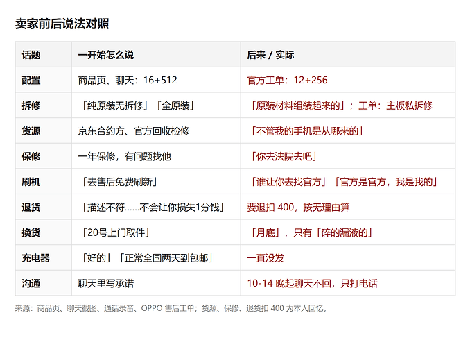

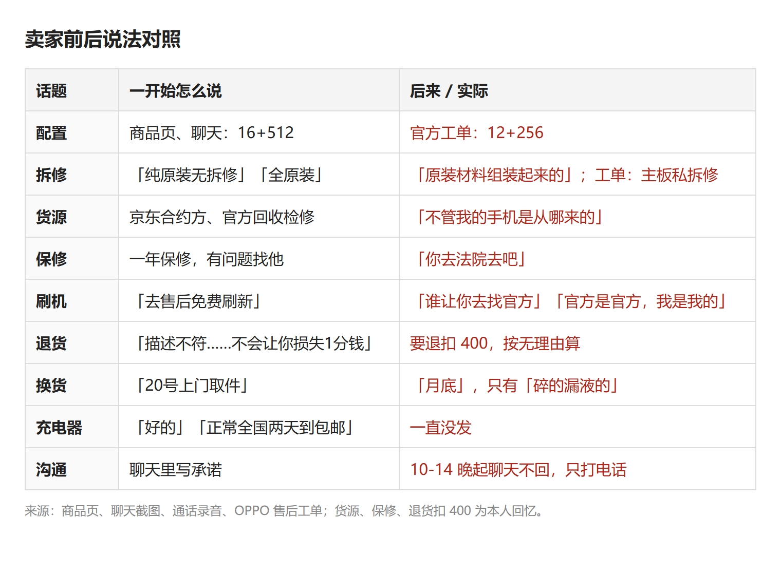

回头看,这个商家的骗术我总结下来是这样一套:
  • 低价引流:标价比别家低一点,商品页写满 99 新、纯原装无拆修、无理由退货
  • 电话加价:说这个价买不到这个配置,商品栏写不下,不加钱就只能给被 root 过、有划痕的
  • 立人设:京东合约方、和官方有合作,对医院和学校的人照顾,给一年保修
  • 承诺都在电话里说,某鱼聊天里尽量不留把柄
  • 骗你提前收货:好评返邮费,确认收货了才能申请保修,有问题先玩一会看看
  • root 改系统,配置显示成 16+512,普通人在手机里根本看不出来
  • 不让你找官方,不让你身边有第二个人,有问题让你去问豆包
  • 退货就扣 400,改口换货,再教你投诉、撤诉,把平台维权的路堵死
  • 换货一拖再拖,最后只剩一台碎屏漏液的

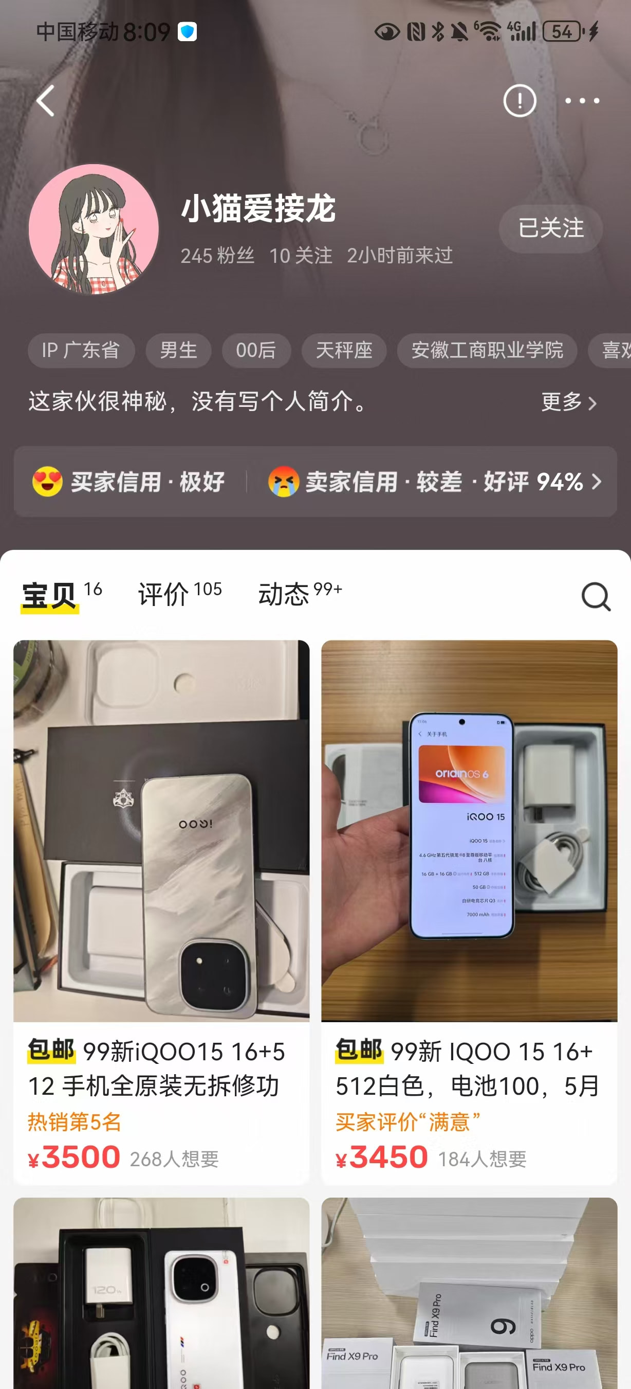

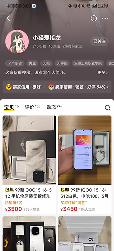

现在这个商家的评价页面上,不止我一个这样投诉,还有一个大哥被坑了 400,也发了评论,大家小心啊。
