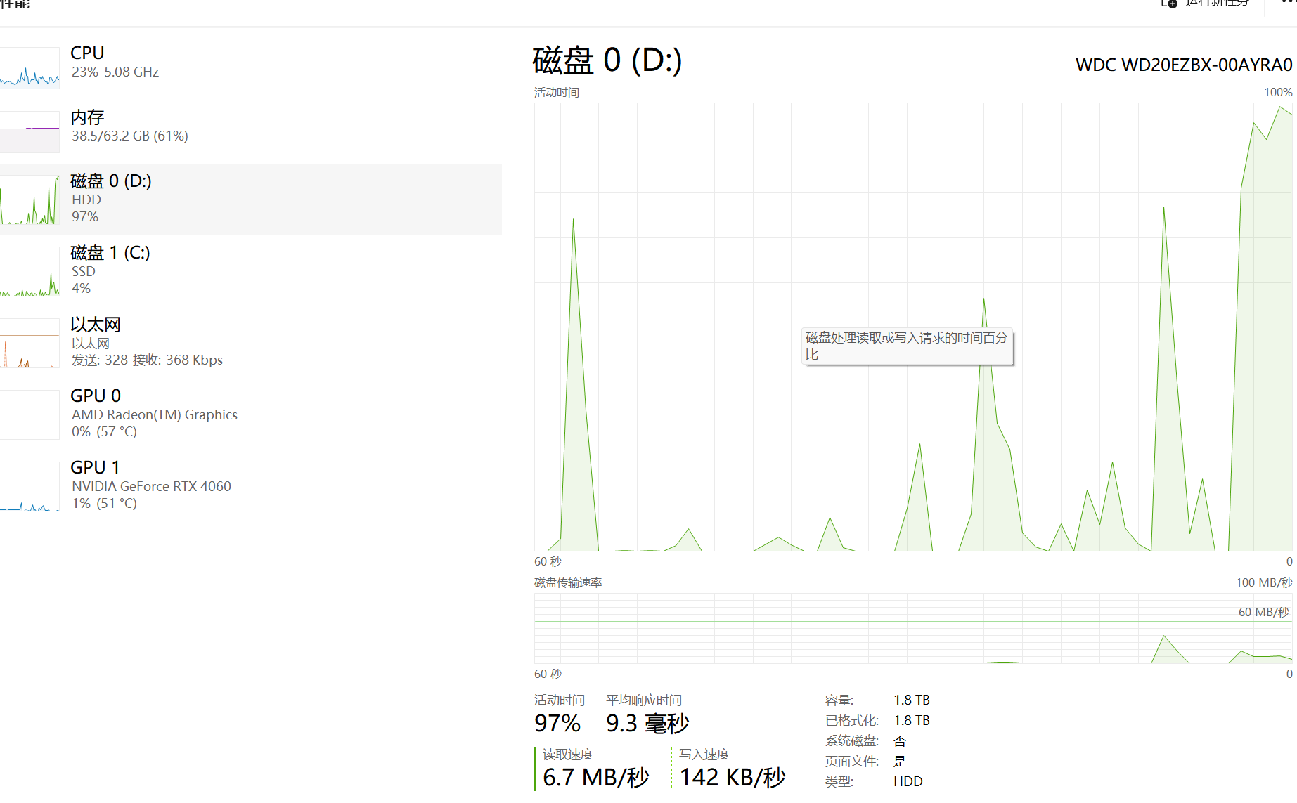

电脑D盘时不时会飙的很高,c盘却不怎么动,只要一飙高电脑就好卡。所以在想机械能够直接换成固态的吗,迁移数据不同类型的盘有影响吗

可是我的不知道啥情况,只要机械飙升,电脑就会卡死,要等一会才行。难不成机械坏了?
佬你是不是开了虚拟内存,就是机械硬盘达到瓶颈了,不是坏了,你试试把D盘虚拟内存关了
好像是开了的,还选的是自动管理,那我是关掉还是把这个指定到C盘呢
你先关闭掉试试,我家里电脑也是有机械当存储,但是不存在你说的这个情况

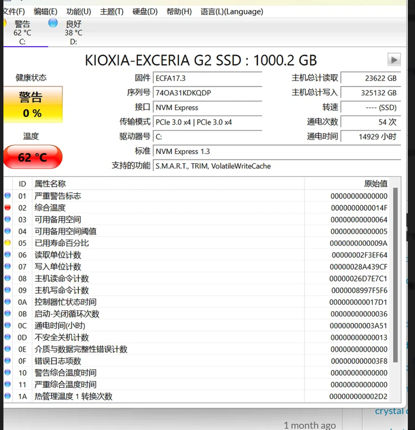

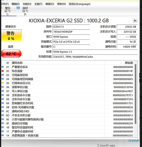

我去,我刚刚检测了下,怎么c盘给我报警告了,这不连夜雨了给我

这个盘每天都在写几百GB的数据诶,真的对吗w
