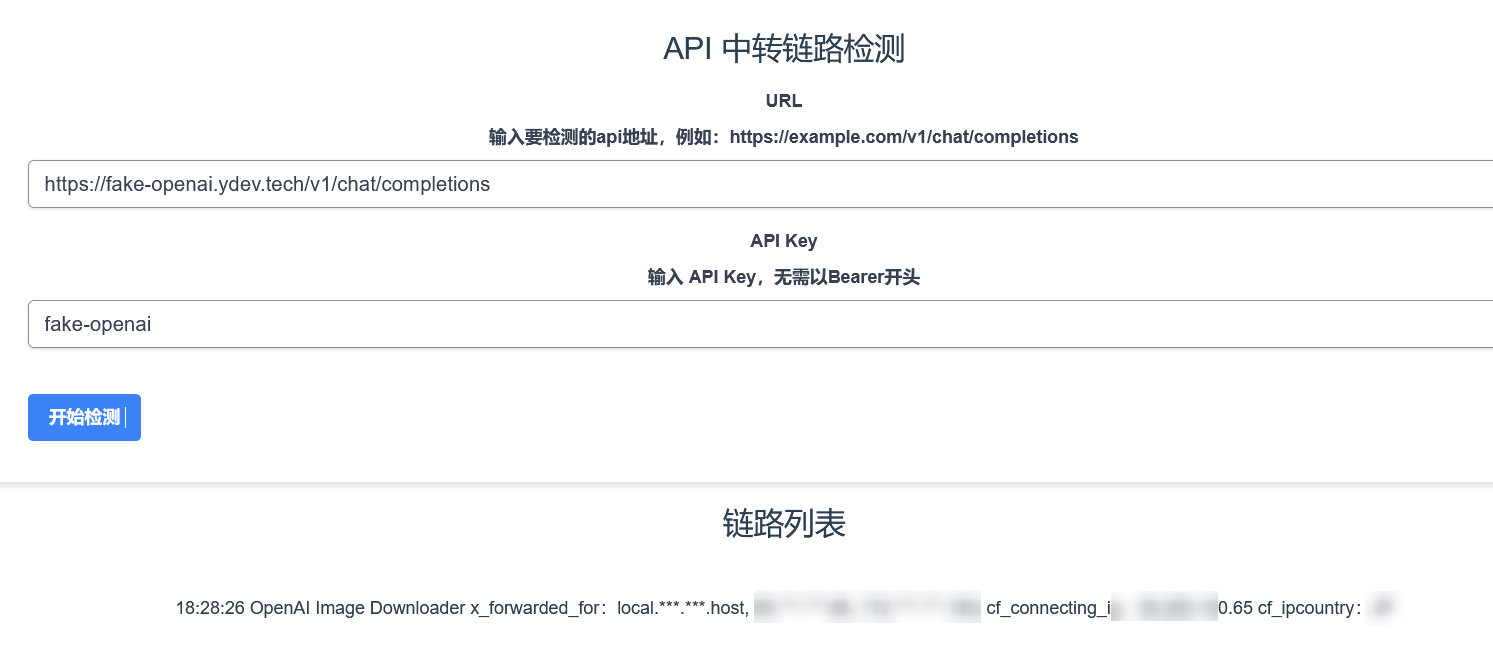

查完发现我的服务器ip泄露了!
搜了一下原来是newapi出的问题, 虽然也有解决方案, 就是通过cloudflare workers代理图片请求. 但是我觉得一个中转程序需要去请求post参数图片url 这多少让人觉得奇怪.
    00:00:00 Go-http-client/2.0 xx.***.***.xx, xx.***.***.xx,
    00:00:00 OpenAIOpenAI Image Downloader xx.***.***.xx, xx.***.***.xx,

是否可以伪装中转检测为官key? 答案是可以的
如下图所示, 这是伪装成功的请求, 那么可以得出你查到的中转次数大概率是真的, 但是是否为官key这个结果不一定
如果你对伪装key感兴趣, 可以用图片中接口去测试, apikey随意输入.

post的原因是为了计算图片的tokens,如果不去请求,光图片可以被跑到耗完toekns

原来如此, 但是我觉得这件事也可以由前端来做

我是ip泄露后搜了一下才知道这个信息, 部署时在设置里也看到这个worker代理, 当时不明白其功能性就没搞, 我觉得项目作者有必要在那里增加一些提醒

其实也有对策, 针对这个特性修改一下源码就可以
已经有开源的了,这个功能只能防君子
理论上只有吧,图片转码,这样一定有鬼啊
是的,解决方法挺多的很难真正判断
